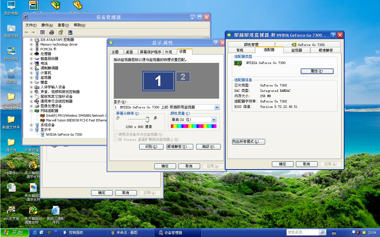

发表于 2010-6-23 17:47:55 | 显示全部楼层 来自: 中国湖北黄冈

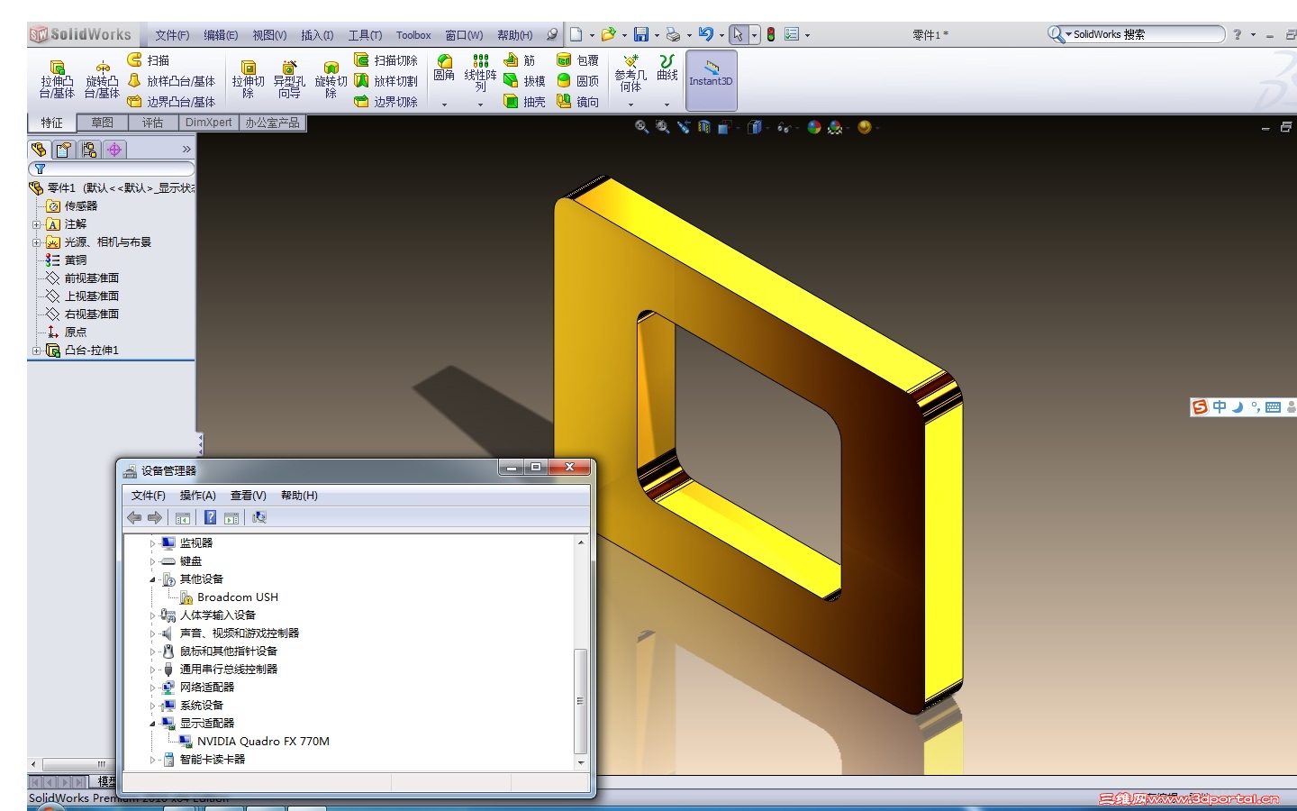

发表于 2010-6-23 19:17:49 | 显示全部楼层 来自: 中国上海
( o3 c/ m1 k6 ^$ q. o2 ]4 \, n5 }- _+ ^! l
我的ATI Mobility Radeon X2300在win7-x86里软改成功

我的7300GT软改FX560成功,开启RealView,效果不错,不过感觉比没改前卡点
3 j+ l- U1 n, _9 F. {1 Y4 gdls130 发表于 2010-6-23 17:47 http://www.3dportal.cn/discuz/images/common/back.gif
1 A* K) M+ o" B$ N7 u0 s3 W
感觉比以前卡是显存的事!
