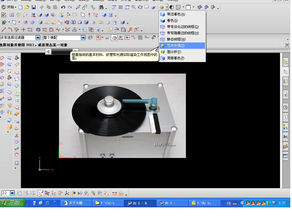

回复 3# mojuseji 的帖子
请楼主试一下下图的方法:
