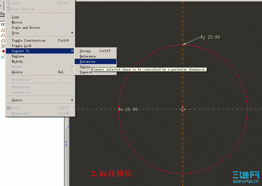

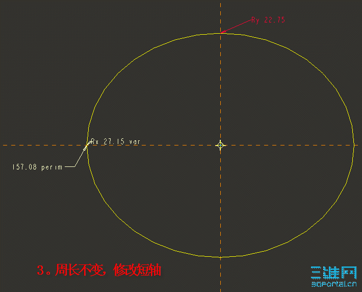

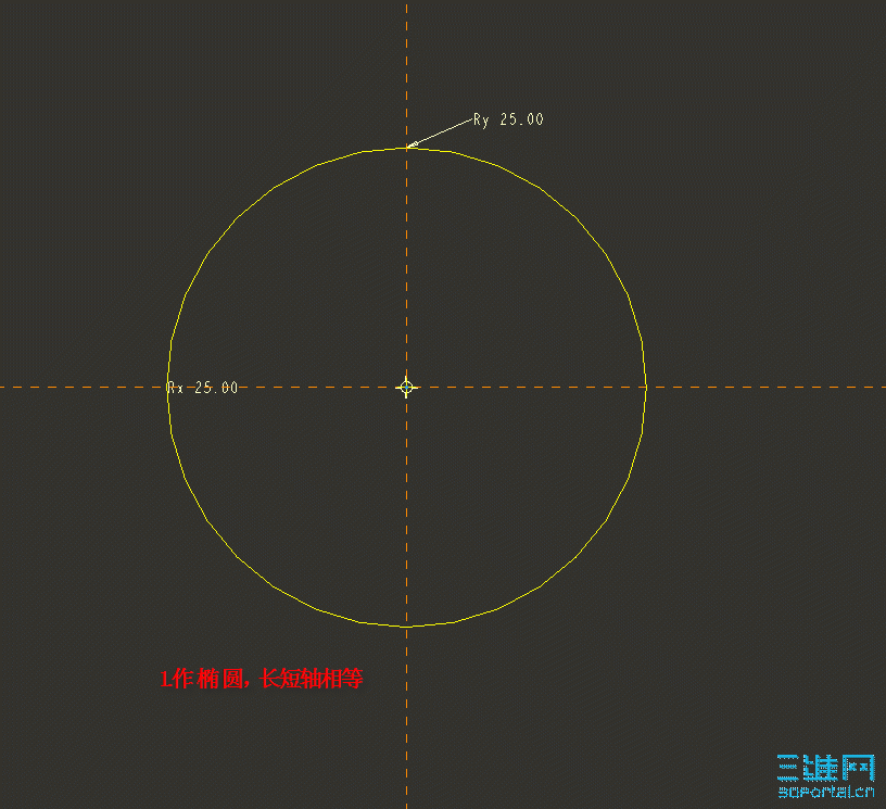

一个直径50的钢管变形成为短轴为45.5的椭圆?如何操作?

 楼主| 发表于 2009-7-25 07:21:00 | 显示全部楼层 来自: 中国黑龙江佳木斯
1.我想5楼的做法比较符合我的本意,我本意就是把50的钢管拍扁近似为椭圆 短轴为45.5
" F% q/ Z: {- [# Y但是 周长不变 谢谢5楼

发表于 2009-7-25 13:28:07 | 显示全部楼层 来自: 中国上海
5楼的答案基本可以满足楼主的要求了,一般来说圆管或圆钢压扁,是用变形前后面积相等的做法,忽略壁厚变化,就是周长相等。
