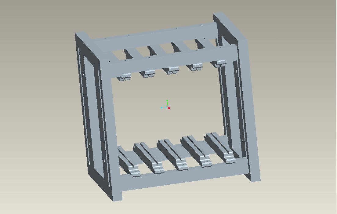

图示为一PCB振动测试夹具,中间的卡槽用来安装PCB,现在遇到的问题是如何设计夹紧装置保证PCB可靠的夹紧,同时能适合不同板厚的PCB。请教各位达人!

请问适应不同板厚的PCB板指的是自动适应还是人工手动去调节到合适的距离?

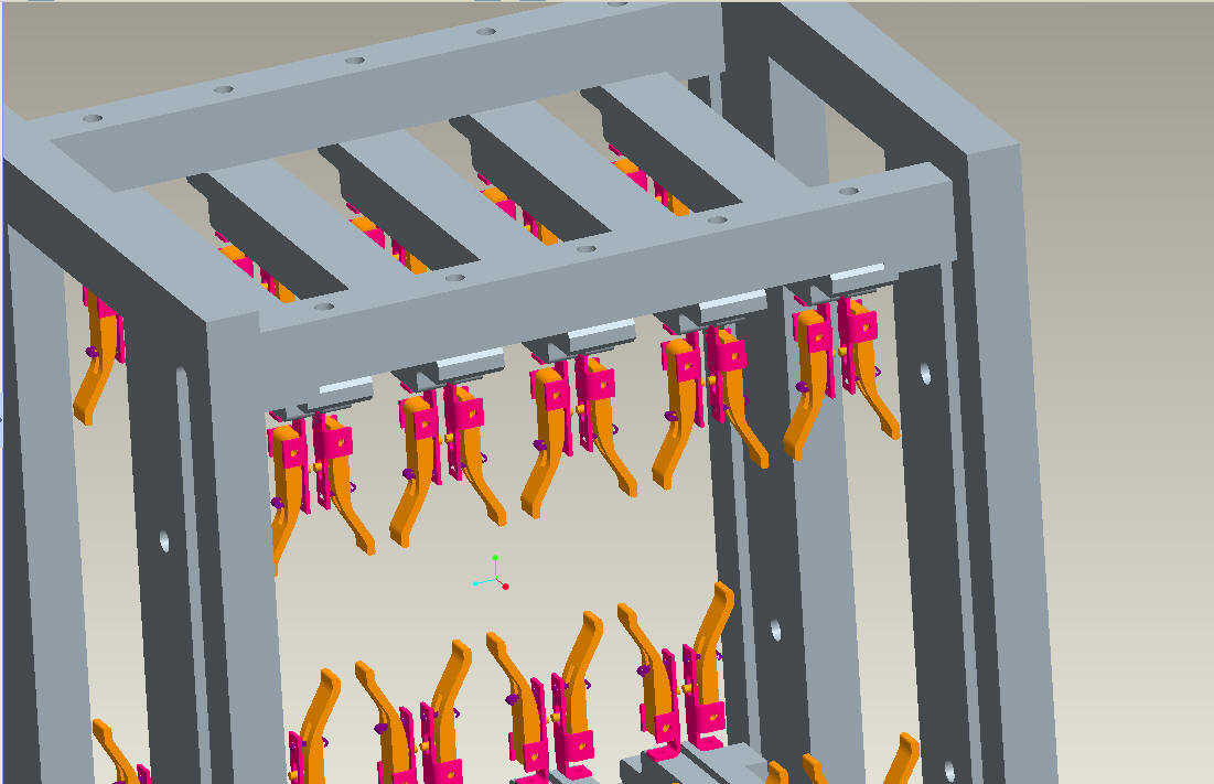

手动调节到合适的距离后夹紧。想了一下夹紧的方式(下图),但似乎比较复杂,可能加工还需要开模具,请问有没有比较简单易行的办法。谢谢!

你给的机构太复杂了,且不利于调整。你还是考虑一下其它的结构。在需要用人手去调整的时候尽量做到可以一次性调整到位,就如你上方的结构一样,每边各装二个,整个机构下来,要调整的就会很多了,但是如果指导一边做成固定的,另外一边的统一做在一块可调整的板上,这样当需要调整的时候就可以一次性调整到位了。如果对夹紧的力度呀什么的还有要求的话,可以根据产品的不同考虑使用不同定位块,这样可以避免人的直觉的因素。

实验工程师要求做一个电路板振动测试夹具(50~200Hz,5g,正弦扫频),要求一次能装夹5块板,我自己想的是5快板分别固定,如果一次同时固定5块板,可能比较困难。

楼主的夹子,在50-200次每秒的振动下,会不会松? 况且夹子本身的振动会不会对试验结果产生影响?
