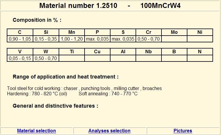

MnCrWv是什么材料,力学特性怎样,热处理方法/ u& @- s' H" a2 j% {

MnCrWV大致相当于德国牌号100MnCrW4,材料号1.2510,冷作模具钢。国标中无此牌号
