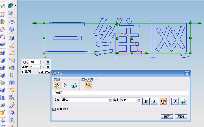

请问各位,在文本状态下文字之间的距离怎样设置
发表于 2009-7-24 11:17:22 | 显示全部楼层 来自: 中国山东济南
没发现有调整字间距的功能,如果想精确定位字间距,只能单个设定'锚点”,有点不方便。
发表于 2009-7-26 16:37:54 | 显示全部楼层 来自: 中国江苏南通
不是吧,那样很烦
发表于 2009-7-26 16:45:29 | 显示全部楼层 来自: 中国山东济南
的确不方便,UG只有一个"比例"调整输入文本的“长和高”,字的形状、间距一起移动,很难控制。
发表于 2009-7-27 13:25:42 | 显示全部楼层 来自: 中国上海
如果不是不在一个平面的文字,可以在工程图下完成导出CGM,再导回来,或者借助别的软件如cad、caxa等

前几天也遇到过这个问题,也只有单个的输入来调整,很繁琐
