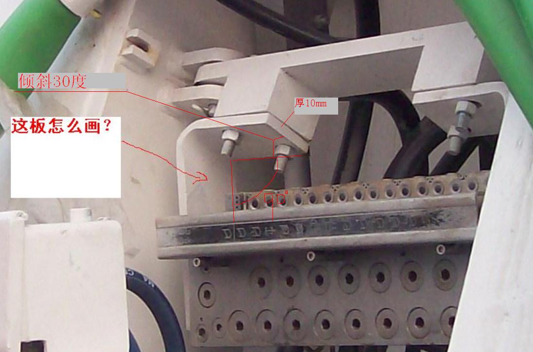

这个扭曲的弯板,想象很简单,但就是一直做不出来,主要是要做成钣金件,能够展开成平面板料,便于下料生产。) \1 y1 g6 e/ q5 O- X
生产时,是先下一个带拐弯的平板再从拐弯处进行压弯
" g7 M8 t3 A+ T; p9 y. J8 m; h9 f请各路高手指点一二!
& c1 E+ q. H6 {% I. L; J" |7 m1 D8 g在此先谢过了!
尺寸无所谓,关键是方法!

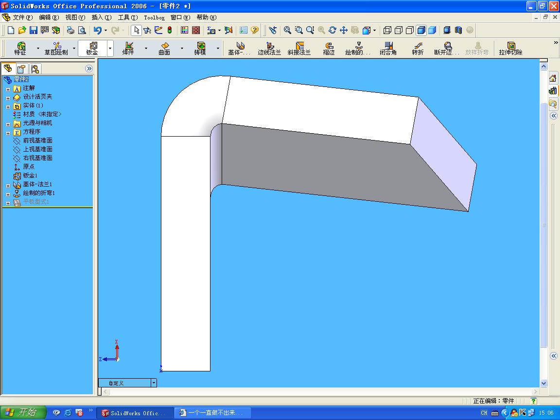

发表于 2009-7-24 15:09:17 | 显示全部楼层 来自: 中国陕西西安
你看这样行不行?只是方法。(SW2006)

发表于 2009-7-25 09:43:32 | 显示全部楼层 来自: 中国广东东莞
应该就像楼上所画的吧!
发表于 2009-7-26 07:27:06 | 显示全部楼层 来自: 中国江苏苏州
倾斜30度不好画吧
$ w. J+ ?" ^4 Z1 U! m% \钣金里有拉伸切除啊
1 k$ V1 ?9 `4 j+ l把多余的切除了
 楼主| 发表于 2009-7-28 11:54:54 | 显示全部楼层 来自: 中国河南郑州
首先多谢楼上的# t4 y( |( J0 _  D% m' l1 N6 t
虽然能做成这样,但怎么确定折弯的精确位置?. a: k6 Z+ c8 t2 V" U
最重要的是尺寸必须都能确定,而且要知道展开后的平板形状及尺寸,不然生产时无法根据尺寸下料啊. ^4 a7 R6 I5 ~7 A# a' `2 [
还得请各路高手指教啊
发表于 2009-7-28 11:59:24 | 显示全部楼层 来自: 中国江苏无锡
回复 5# kevincumt666 的帖子
LX建议你自己用CAD或手工画画....算一下展开尺寸...
