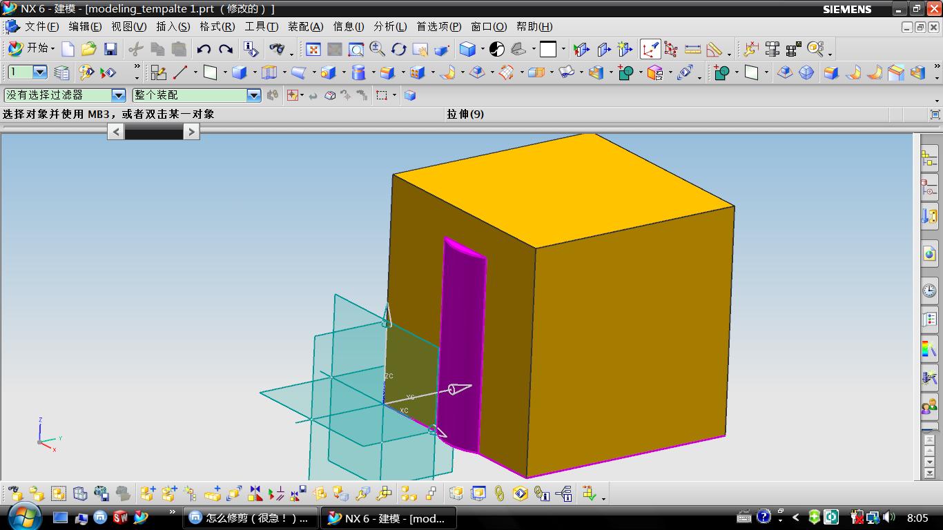

QQ截图未命名.png 哪位高手看下我这个图那里怎么修剪,很急,拜托了
发表于 2009-7-24 14:07:55 | 显示全部楼层 来自: 中国山东济南
用的什么版本?老版的有替换面、简化体、分割体、修剪体,6.0的还可用同步建模中的移动面等命令,最好发上图档,做法应该是有许多种,只看图片,说不清有什么特殊之处。

 楼主| 发表于 2009-7-24 14:15:11 | 显示全部楼层 来自: 中国广东深圳
替换面能做?

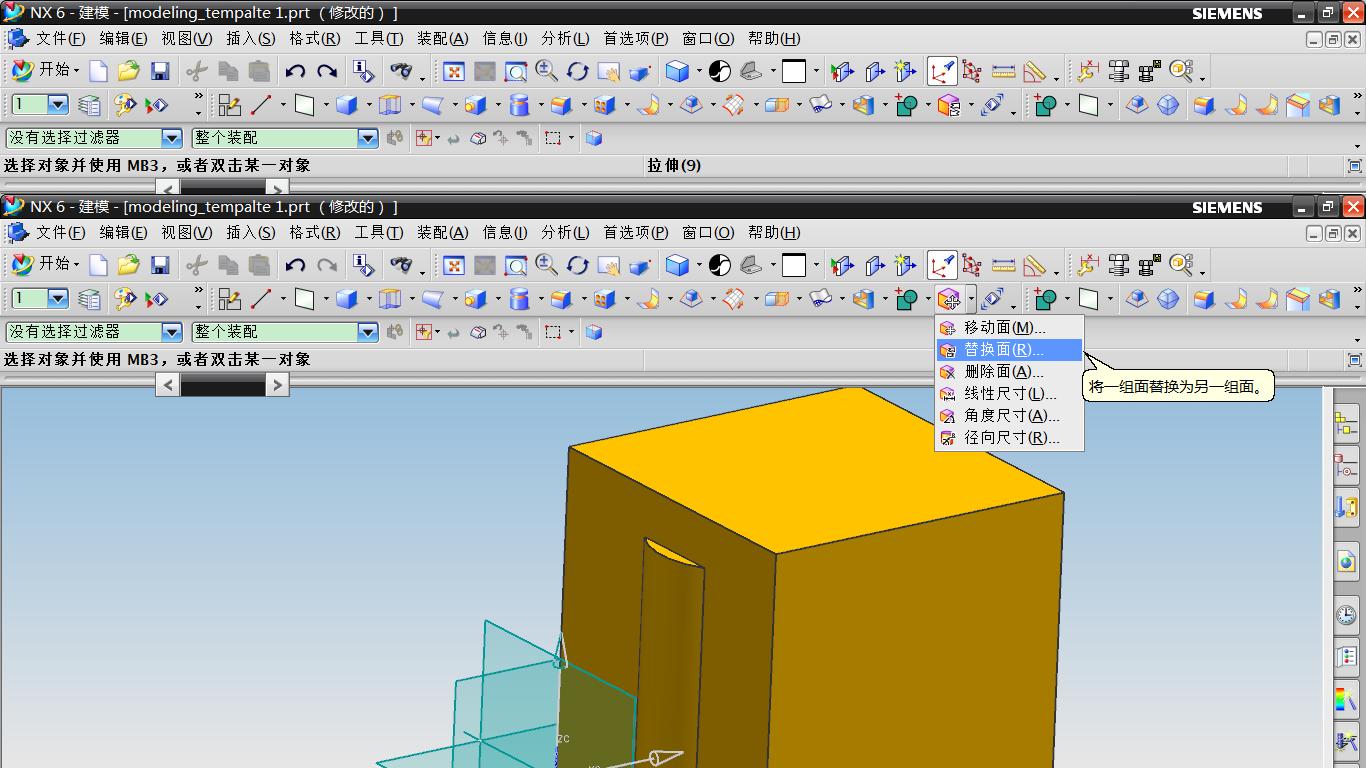

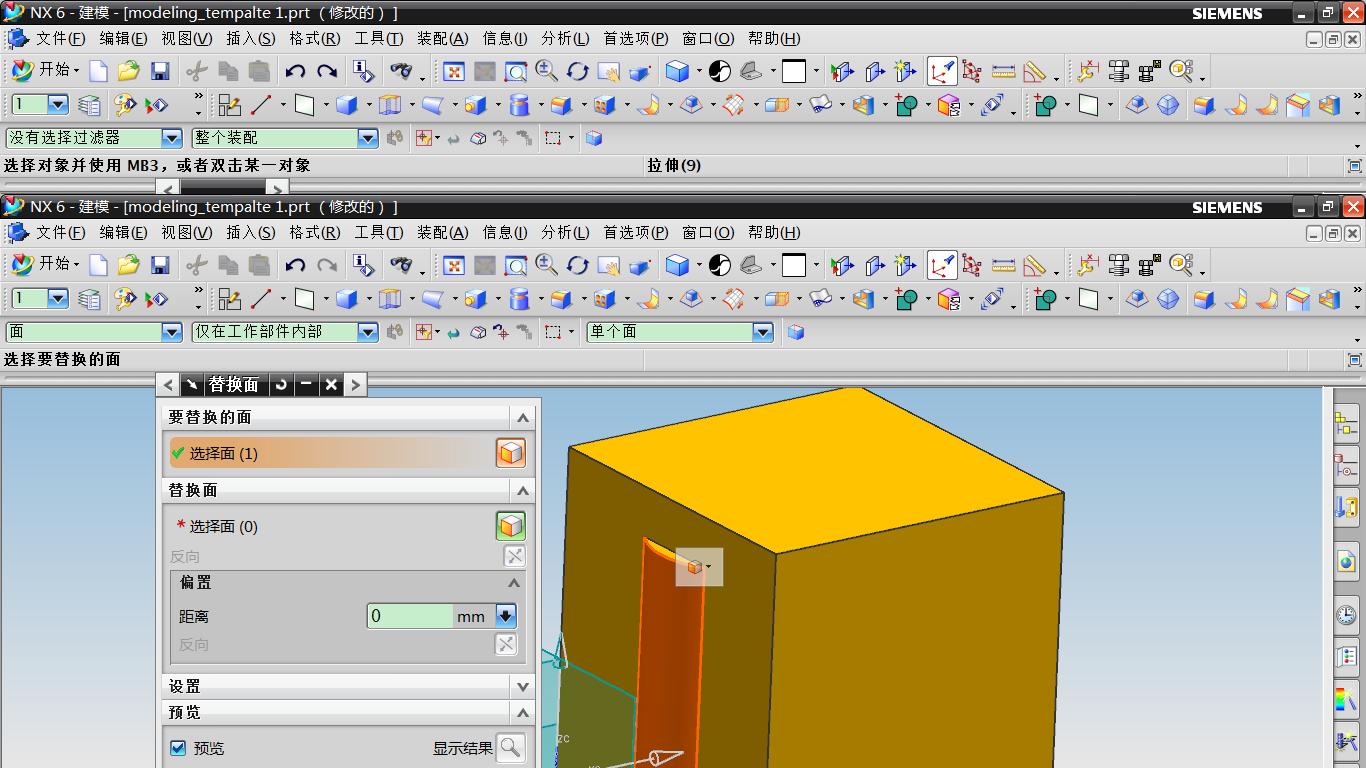

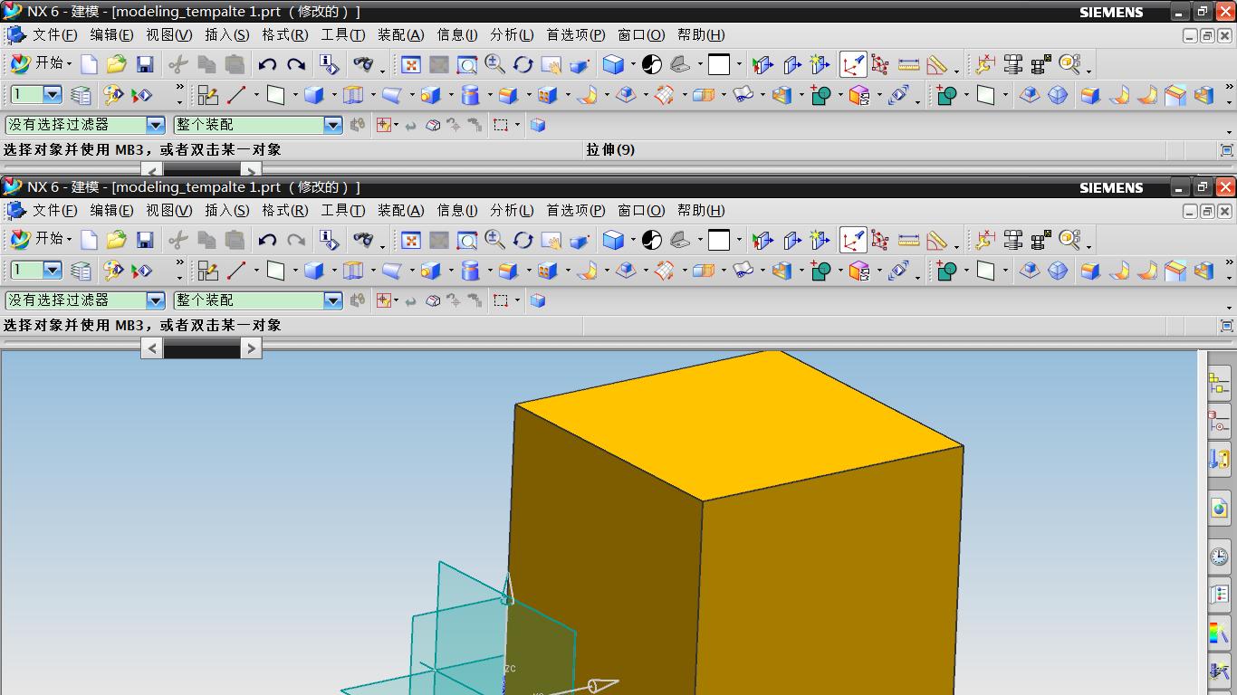

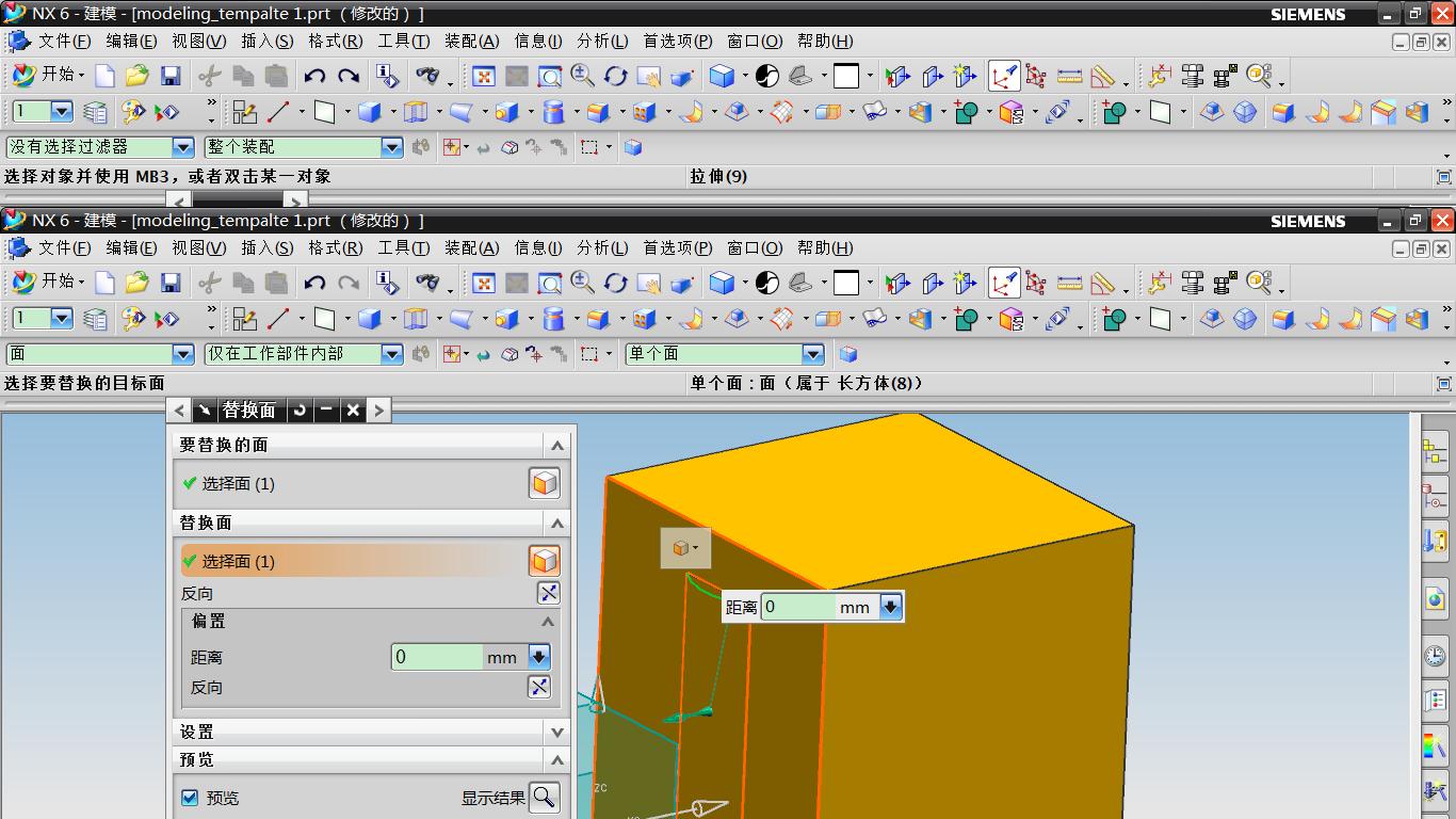

发表于 2009-7-25 08:09:50 | 显示全部楼层 来自: 中国吉林长春
最简单的方法就是替换面!
+ s; p- `  ^3 ?$ E9 T- N9 u9 E9 X 1.jpg / L# _1 \  ]+ J
! d* Z; U5 e: ?0 ?2 n- W
2.jpg 8 @- B* P! m2 x) g$ o' s$ d- g6 R1 o
! n3 h6 q& ]' e, p) C% l 3.jpg ( x4 @# ]' F  N( u- l3 y
; Q0 w3 y3 S! L: |( z2 Y5 q3 C1 |
4.jpg 0 Z: G- Y: x- {8 V. r
7 P7 s4 x# {- i# W9 U2 R
beyond2009 + 3 应助
