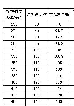

发表于 2009-7-24 20:31:20 | 显示全部楼层 来自: 中国辽宁丹东
发表于 2009-7-24 22:52:40 | 显示全部楼层 来自: 中国江西九江
维氏硬度HV140相当与HB133,
! J. g, w, @/ E8 t  f8 C以上各钢出厂硬度都能达到。
userkypdy + 2 技术交流
