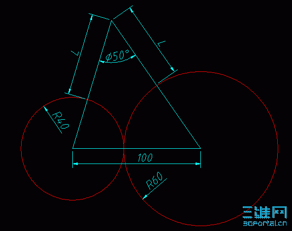

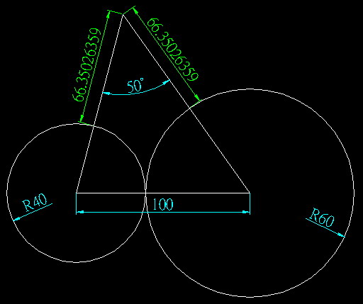

发表于 2009-7-24 16:48:22 | 显示全部楼层 |阅读模式 来自: 中国浙江金华

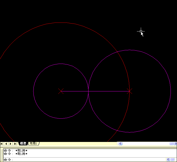

不用约束。

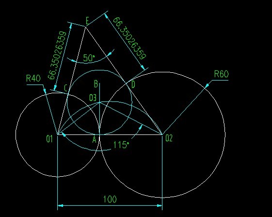

发表于 2009-7-24 20:39:03 | 显示全部楼层 来自: 中国上海

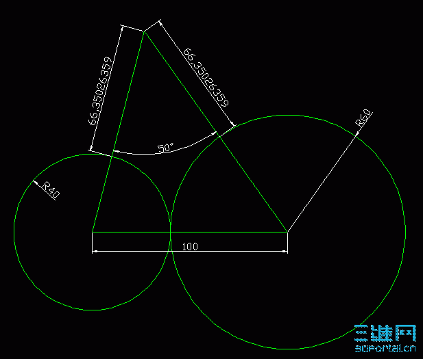

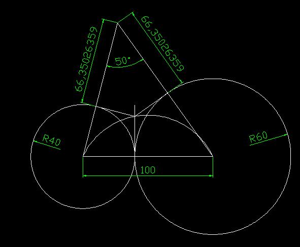

L长度答案:66.35026359。/ z8 b( c! M6 N- n3 [
( g3 H( x0 @0 n& S- k/ j作图方法:! }4 Y- {: d7 X  f8 G0 c4 o# O
1.作水平线O1O2,长度为100,分别以O1、O2为圆心作半径为40、60的圆;  c5 u+ ]& F- M& B& K* c
2.过O1O2的切点A作垂直线AB;* N* F8 q1 O% U5 V& h; s
3.菜单→绘图→圆弧→起点、终点、角度,选取起点O2、终点O1、角度130°(即360°-2×115°),; Z! \: |, f+ G! x5 y" H7 P3 H# |
    圆弧交AB于O3;+ h1 t% U# l# V/ Y0 t" U
4.以O3为圆心,O3A为半径画圆;' A5 i2 {. M$ X  E; D4 K5 x
5.过O1作圆O3的切线O1C,过O2作圆O3的切线O2D;
5 }9 y1 ~6 D3 I; O3 x6.延长O1C、O2D交于E,这里最快捷的方法是0半径倒圆角或0长度倒角;1 Q' A$ o* I, ]
7.标注尺寸。

发表于 2009-7-25 10:25:45 | 显示全部楼层 来自: 中国福建莆田
2楼版主怎么画的,想学习下

发表于 2009-7-25 13:25:40 | 显示全部楼层 来自: 中国河南郑州
[quote]原帖由 liushui302 于 2009-7-25 10:25 发表 http://www.3dportal.cn/discuz/images/common/back.gif
7 _9 W8 F; v& B, A* D2楼版主怎么画的,想学习下
4 F! [+ ]& r+ y1 D! j
: o- _' B& ?* O

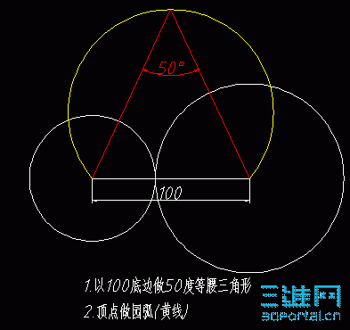

5 F8 f' p0 v" z8 x1 M平面内一定点到两个定点的距离的差的绝对值等于定长,那个这个动点的轨迹叫做双曲线。# f% [( _" H* K) g
利用woaishuijia版主画圆锥、剖切。。。。。。的方法求出该曲线,它与起点、端点、角度260(360-50*2=260)画出的圆弧的交点即为三角形的顶点。
发表于 2009-7-25 13:37:46 | 显示全部楼层 来自: 中国河南郑州
回复 8# 枫林相伴 的帖子
是啊。。。还是你三楼的做法简单的多 & j" I0 e2 k3 {9 e
可俺没看懂那个115度是怎么来的

那个内切圆的圆心是角平分线的交点
发表于 2009-7-25 15:03:40 | 显示全部楼层 来自: 中国上海
回复 8# wang2003 的帖子
在△O1O2E中,∠EO1O2+∠EO2O1=180°-∠O1EO2=180°-50°=130°;; L* {& C! g. H" ^
  O1O3是∠EO1O2的角平分线,O2O3是∠EO2O1的角平分线,
6 x' z: c6 N  o7 w  A4 O  ∴∠O3O1O2+∠O3O2O1=(∠EO1O2+∠EO2O1)/2=65°;
* H. a, E6 ~2 v& Q  ∴∠O1O3O2=180°-(∠O3O1O2+∠O3O2O1)=180°-65°=115°2 I7 q2 v$ }& P, r8 L4 S1 O

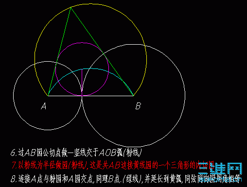

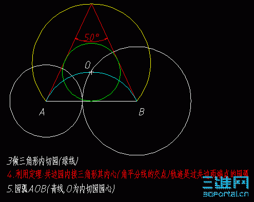

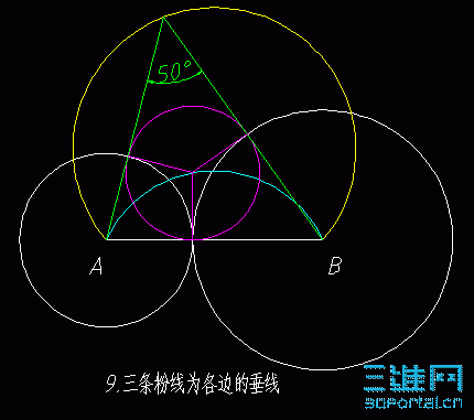

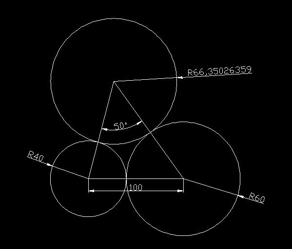

发表于 2009-7-26 12:04:01 | 显示全部楼层 来自: 中国广东佛山
来个另类的作法:
  M0 `; _$ e* X) e' v4 S. f# A- r0 a( o/ L$ g2 i
参与人数 2三维币 +15 收起 理由
wang2003 + 10 技术讨论
2005llnn + 5 技术讨论

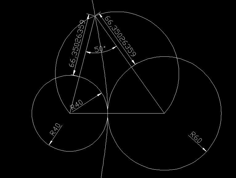

 楼主| 发表于 2009-7-28 08:02:47 | 显示全部楼层 来自: 中国浙江金华
解题! P" L6 I) a2 `9 [. ~
9 ], p9 G9 s- t6 N
大家做得都很对。此题我曾出在别的论坛上,也有人用和3楼的方法做此题,做得很简单,值得借鉴学习。(不过,这样的做法少了点科学认证。因为这样做已经不自觉地运用了其中的原理,好比园心角360-2*115=130,单看结果这个让人摸不着头脑,其实正是用了同弦园周角相等的原理,(180-50=130),HEHE。)

殊途同归。不管是怎样的几何作图方法,都离不开既定的定理、原理,只不过是隐晦程度不同罢了。有时步骤越简单可能“玄机”更深妙。刚才我作了楼主下面这个“三等圆”帖子可以作为例证:& a6 {$ k$ _6 c4 `  k
http://www.3dportal.cn/discuz/viewthread.php?tid=771678&extra=page%3D1! w& L5 V: V: z1 o
% z, w( w1 r/ g! X( M0 J呵呵,顺便说明一下,楼主说的那个“别的论坛、也有人”可能——应当就是在下,呵呵。

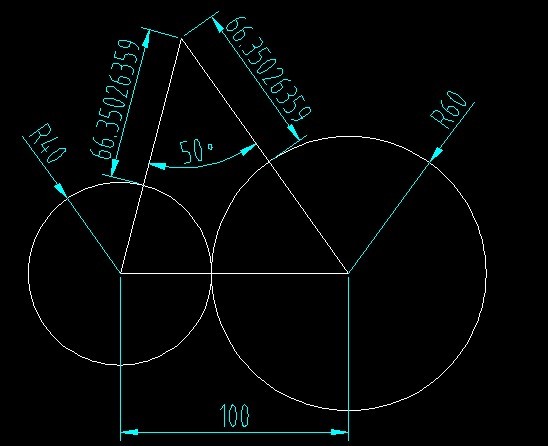

发表于 2009-7-28 19:18:43 | 显示全部楼层 来自: 中国上海
答案:66.35026359。
