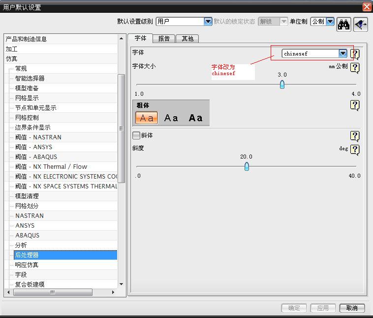

发表于 2009-7-24 17:25:55 | 显示全部楼层 |阅读模式 来自: 中国贵州贵阳
UG6.0高级仿真的报告导出是乱码,( a  G$ G& h, O" I1 h
有没办法把它改成中文,8 r" J) ]& {  l8 y% k% X
请高手帮忙,谢谢!
' {$ x# m" o6 P+ C- [9 t8 h" F( P7 T/ d
3 F* s' B. v1 l9 g5 @; s9 P1 F[ 本帖最后由 yangyu9527 于 2009-7-25 15:21 编辑 ]
发表于 2009-7-24 19:27:52 | 显示全部楼层 来自: 中国山东济南
这个问题是字体原因,找到文件---实用工具---用户默认设置,按下图操作( ^2 E1 N4 W% t9 @
7 s& i7 r' W$ z2 L4 K( e1 h[ 本帖最后由 WHC44 于 2009-7-24 19:29 编辑 ]
beyond2009 + 2 应助
 楼主| 发表于 2009-7-24 20:18:06 | 显示全部楼层 来自: 中国贵州贵阳
改了还是有很多乱码5 X9 N! H2 d' r$ u% I; ]4 _
不行

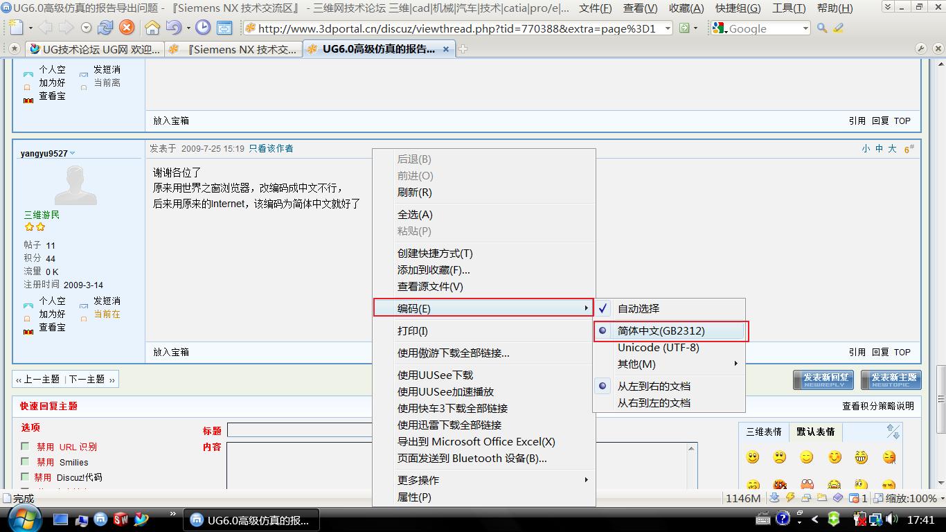

发表于 2009-7-25 09:37:38 | 显示全部楼层 来自: 中国陕西宝鸡
要修改IE 浏览器!
参与人数 1三维币 +1 收起 理由
beyond2009 + 1 应助
发表于 2009-7-25 10:01:11 | 显示全部楼层 来自: 中国河南洛阳
在浏览器里,查看——编码——简体中文; 切换一下就好了

 楼主| 发表于 2009-7-25 15:19:18 | 显示全部楼层 来自: 中国贵州贵阳
谢谢各位了) t( l) x* o4 g% O! w- U" G* b3 ^
原来用世界之窗浏览器,改编码成中文不行,% @5 T" g- V3 H" @) N/ k! E
后来用原来的Internet,该编码为简体中文就好了
参与人数 1三维币 +1 收起 理由
beyond2009 + 1 技术讨论
发表于 2009-7-25 17:42:51 | 显示全部楼层 来自: 中国吉林长春
我也遇到过这个问题,本论坛上有人给出过解答:浏览器点击右键$ z5 n) ]/ v6 Z
' G2 ~  Q1 k( i1 h
: S# ?. \) \  f, Q$ k8 A1 j& H2 [' Z; \/ q8 b0 y
我试过,成功解决了!
参与人数 1三维币 +1 收起 理由
