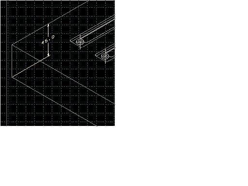

UG制图怎么标注三个方向的数啊??~~一般都是标X  Y的数~哪如果我要标X  Y  Z  的数怎么标呢???兄弟们指教下哈~~刚学的~~!     还有就是UG怎样实体转曲面??2 N% Y" J5 M* E! g: V

第一个问题表达的不是很清楚,制图是平面图,没听说可以一个尺寸标注三个方向的,一般是通过三视图(如表达不清,可另加向视图)来表达空间尺寸,图虽是平面的,通过投影关系表达空间关系;第二个问题可以通过“特征”工具条的“抽取几何体”来得到曲面;如果你想全部转化为曲面,也可以转出IGS格式的文件,在打开就是曲面了

发表于 2009-7-27 15:06:09 | 显示全部楼层 来自: 中国江苏苏州
不知你说的是否是这样的
