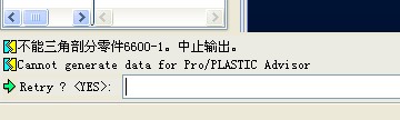

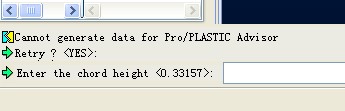

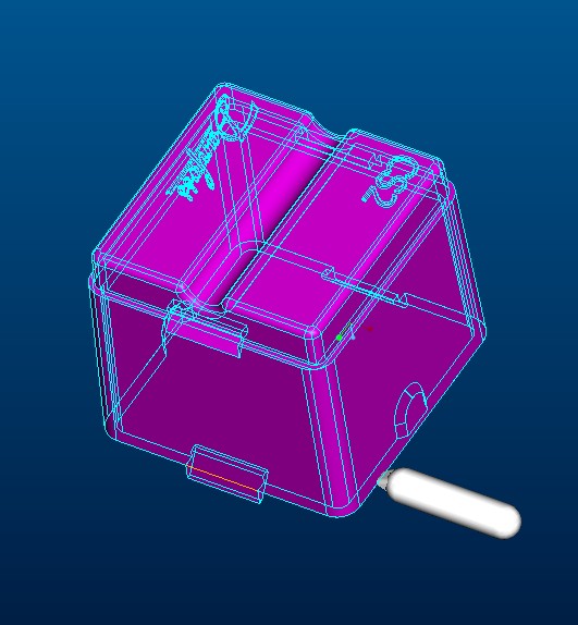

我这个产品为什么分析不了啊?为什么会有这个的提示啊?9 R0 N5 U3 ?0 Z; I' Y' Z- v

发表于 2009-7-25 22:09:16 | 显示全部楼层 来自: 中国浙江杭州
我也遇到過一樣的問題,你part是硬補出來的,其實有三角破面,調精度看看!
发表于 2009-7-26 11:26:45 | 显示全部楼层 来自: 中国广东东莞
用<信心-几何检测>看看PART是哪里用问题,然后从新建模
发表于 2009-7-26 17:05:12 | 显示全部楼层 来自: 中国四川成都
有可能是圆角过渡的地方,圆角太小三角剖分也不会成功
