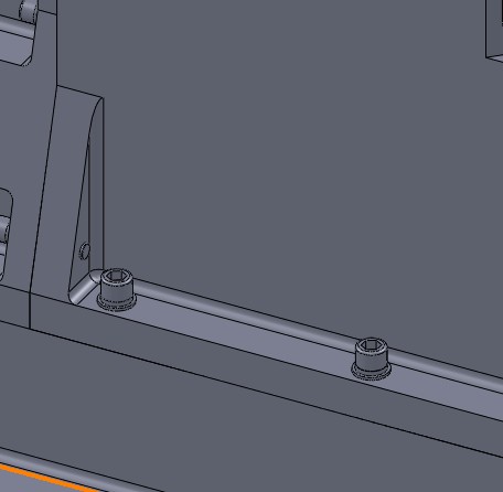

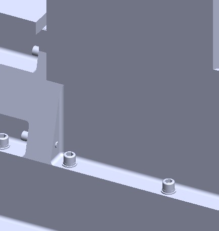

如果把颜色变成零件原来的颜色?请高手指点!
原来的零件图
原来的零件图
要改的零件图
要改的零件图
发表于 2009-7-24 20:44:11 | 显示全部楼层 来自: 中国河北
你这是带棱边显示效果
发表于 2009-7-24 20:50:31 | 显示全部楼层 来自: 中国江苏无锡

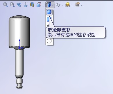

LZ到底要求什么看不明白。不过就从贴图看,上图是不带边线的上色图,下图是带边线的上色图,可以用“显示样式”按钮切换
 楼主| 发表于 2009-7-28 07:49:00 | 显示全部楼层 来自: 中国山东青岛
请问在那里面可以找到“显示样式”切换按钮呢?谢谢楼主!
发表于 2009-7-28 08:03:08 | 显示全部楼层 来自: 中国广东深圳
呵呵,楼主你不会连这个都没用过吧!
 楼主| 发表于 2009-7-28 09:50:05 | 显示全部楼层 来自: 中国山东青岛
这个我用过了,不过没有变化啊,
发表于 2009-7-28 09:58:58 | 显示全部楼层 来自: 中国台湾
如果是組合件的話可能是啟動了"大型組合件"模式了,到菜單的工具=>大型組合件模式 取消此設定應該就會正常了
