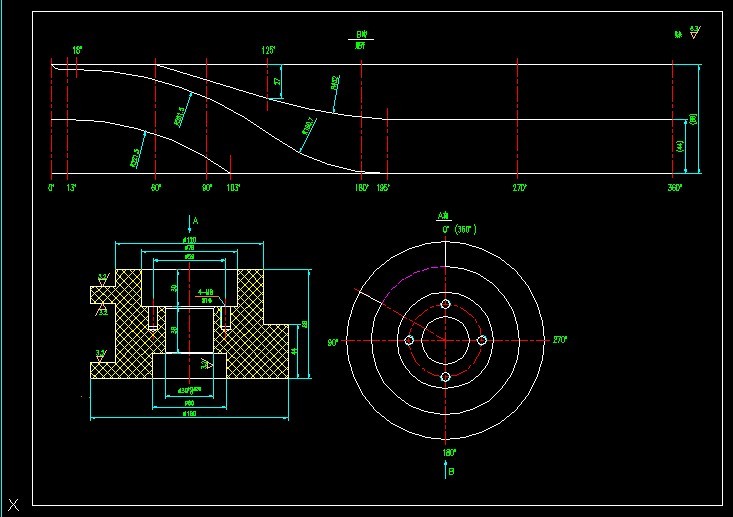

发表于 2009-7-24 21:45:23 | 显示全部楼层 |阅读模式 来自: 中国北京
哪位教我这个凸轮怎么画出来呀?没想出办法来!!
发表于 2009-7-24 23:07:00 | 显示全部楼层 来自: 中国上海
这种凸轮最好是用外径展开图来表示凸轮的轨迹及升角,再用一个剖面来表示槽的形状和深度。6 z! g3 X% y+ @; |$ i- b6 S! N
; U8 l9 Q8 X9 d$ F# w3 n给你一张图做参考。6 u* |/ N" m# G! q4 A1 K" W1 h7 G: ?
% I. Q( o" b# F/ K5 Z0 q

 楼主| 发表于 2009-7-25 11:05:11 | 显示全部楼层 来自: 中国北京
回复 2# pss0902 的帖子
你画的不错,但是我是想用实体画。 :)

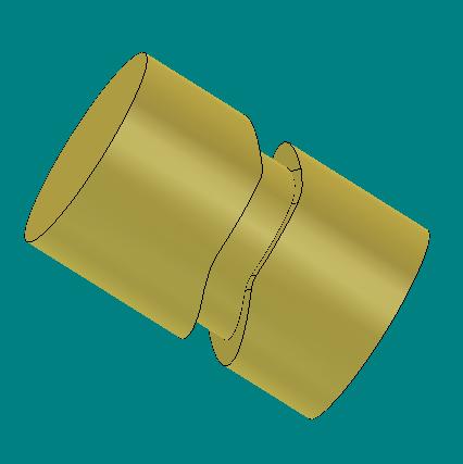

发表于 2009-7-25 20:22:21 | 显示全部楼层 来自: 中国天津
不知楼主画的是凸轮板还是凸轮轴?因没有相关的尺寸,就随手做了一个凸轮轴。

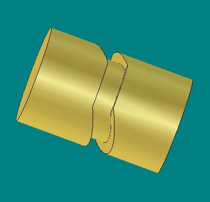

 楼主| 发表于 2009-7-26 13:33:41 | 显示全部楼层 来自: 中国北京
回复 5# pjtl 的帖子

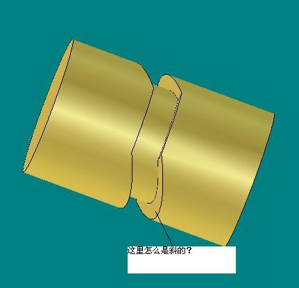

好像不完全一样, 你的图,槽边缘怎么是斜的? 我下载看看 谢谢& P9 @* Z/ ~2 ~6 O5 B3 ^7 {
$ ?; {0 b' b/ b  _[ 本帖最后由 wangjianuu 于 2009-7-26 13:38 编辑 ]
发表于 2009-7-26 16:29:43 | 显示全部楼层 来自: 中国天津
回复 6# wangjianuu 的帖子
中间的槽用布尔除料做出来的。
9 w  Z7 A7 ?) h% k/ H1、从图素拖出一个圆柱体并按要求调整尺寸;
, u6 W$ S% z7 f0 u# A8 U2、用草图编辑一个槽形再拉伸成实体;
* {* n" x" l4 b4 j- N3、将这个实体移到圆柱体中间,再设置成布尔除料;  V/ h4 d0 I: l( {( q
4、先选中圆柱体按上档键再选中哪个槽型实体,进行布尔减运算;
& [9 ]" L% ?' j5、再从图素中拖出一个圆柱体放在已有的圆柱体中心,调整尺寸后移动到中间位置即可。

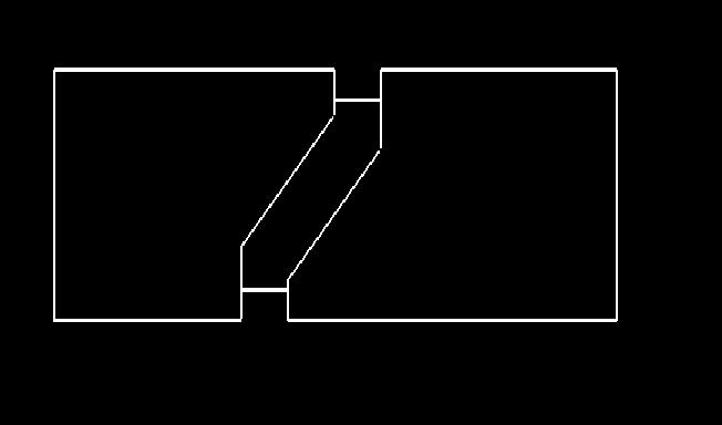

发表于 2009-7-26 19:46:17 | 显示全部楼层 来自: 中国河北唐山
7楼的画法不符合机加工原理,无法加工出来
发表于 2009-7-26 20:38:04 | 显示全部楼层 来自: 中国天津
原帖由 lfjx 于 2009-7-26 19:46 发表 http://www.3dportal.cn/discuz/images/common/back.gif! b% J& A% _7 K6 m
( t  T8 z( A& C: x  K# } 凸轮.JPG 3 {# |. Z5 m$ g& F% v( h2 A% \8 K0 Y; j
老兄挺较真的,搞机械的就得这样。倒圆很容易,这样可以吗?

 楼主| 发表于 2009-7-27 16:36:15 | 显示全部楼层 来自: 中国北京
原帖由 lfjx 于 2009-7-27 10:22 发表 http://www.3dportal.cn/discuz/images/common/back.gif4 o3 o8 Y7 o) f: M' ]4 e9 I8 k: J
11楼画得是正确的 :good :good
  X. e0 F5 L; V5 u6 D0 v4 n应该是12楼的对,还请12楼说的再详细一点。11楼的只是貌似,但是槽的侧面不垂直于轴线,是不对的,虽然能用,但是寿命会很低的。) |* R" _9 l( }* d7 ^
+ l/ X. q7 ]. U: y, m/ y+ m* R: o[ 本帖最后由 wangjianuu 于 2009-7-27 16:41 编辑 ]

发表于 2009-7-27 19:07:09 | 显示全部楼层 来自: 中国河北唐山
原帖由 wangjianuu 于 2009-7-27 16:36 发表 http://www.3dportal.cn/discuz/images/common/back.gif: p; D: e: o  R- g
1 c7 C! G4 a2 Z/ U5 M应该是12楼的对,还请12楼说的再详细一点。11楼的只是貌似,但是槽的侧面不垂直于轴线,是不对的,虽然能用,但是寿命会很低的。
  w, h. r- q6 P6 t6 I+ J3 Q8 t
发帖发错了,应该是12楼
 楼主| 发表于 2009-7-27 21:00:14 | 显示全部楼层 来自: 中国北京
你太有才了,谢谢啦!请版主给他加分!
