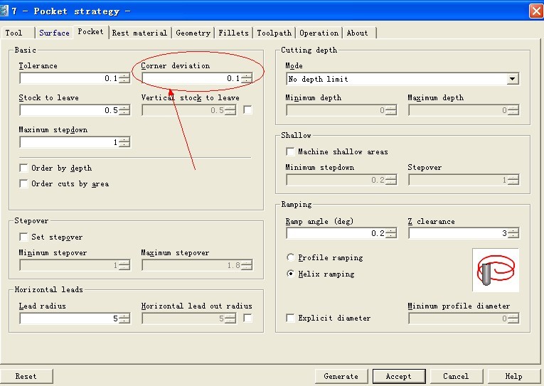

发表于 2009-7-25 02:45:26 | 显示全部楼层 来自: 中国广东东莞
做个R面不就可一拉,或者这里设9 n9 y6 h% k# K$ ~/ q5 P1 P2 D; c

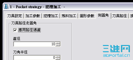

发表于 2009-7-25 07:33:52 | 显示全部楼层 来自: 中国台湾
回复 3# 忘记了 的帖子
那个不能控制最外围那刀.用这个配合用吧
1 Q8 z# D% N% k& {
6 ~: `) N; q* {7 ?" n[ 本帖最后由 bird9077 于 2009-7-25 07:52 编辑 ]
发表于 2009-7-25 08:12:36 | 显示全部楼层 来自: 中国台湾
不知你用哪版號的hsm.舊版(2.3.3)的我是上面參數控制
2 O+ K! w' C0 Z+ ?" @* @- Q舊版就算用3樓那平滑參數內定的0.1   H6 O6 k8 E; q) l- [/ T2 v, z* F
計算出來的結果在所有轉角時.會自動有不錯的圓弧.除了最外圍那刀
# R3 S/ A0 r% y  q& p所以再加那參數.整體就可以控制的不錯6 c, V  M' h' d7 z& G
% ^' L, q8 h. L% i! R. A8 B$ Z8 Y
比較少用新版的.新版如果3樓那平滑參數沒去設的話.所有轉角圓都很小.所以一定要設它
/ h) f; \! E/ q/ B: ~  T% j$ H但設了平滑參數.最外圍那圈還是不行.必須再設4樓那參數
) R# J: }' ^3 h不過新版的hsm那路徑圓角參數失效.設了沒反應
; o  K& c, T+ Z4 z以上情形哪版號會這樣不清楚.至少4.0.2這版是這樣.不理想.失望中2 u1 c$ C! i% v: l, i  J% l/ S
% U! O* z- Q- a# S4 h$ N) Y  o官方最新的4.1.1那版說明.都是改善挖槽的問題
& c6 a& W8 X4 ~) d7 C7 s! r6 [實際怎樣還不知.那版目前還不能用
 楼主| 发表于 2009-7-25 13:14:56 | 显示全部楼层 来自: 中国广东惠州
回复 5# bird9077 的帖子
非常感谢各位。我用的就是4.0.2的。按照3楼的在那设置为1。我用的是30R5的飞刀。就有一个接近R4的转弯。但最外边的一条刀路还是没改善。最后只好用转弯减速了。

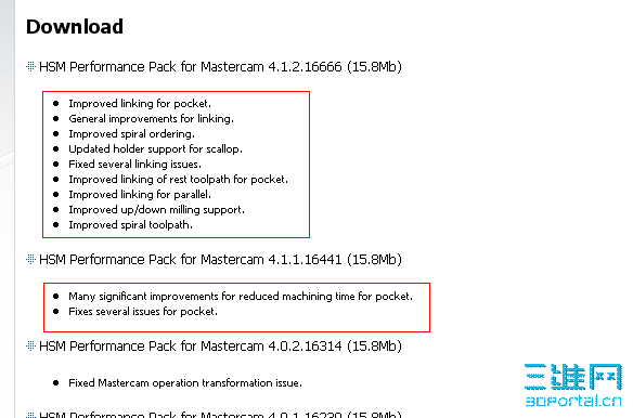

发表于 2009-8-1 14:46:02 | 显示全部楼层 来自: 中国台湾
回复 6# laiyu 的帖子
那是没办法了,旧版hsm2.3.3是没这问题& [  A! X0 `8 ?1 o/ e/ M3 Y( R
新版本的目前无法用,还没crack,最新的4.1.2好像改进很多挖槽部份
* b8 V& j: _# y, }再等等吧: q7 j3 j$ C) ?8 M
' h- g) s0 T4 C8 {. c% L* m
[ 本帖最后由 bird9077 于 2009-8-1 14:49 编辑 ]

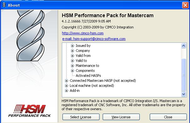

发表于 2009-8-1 15:12:54 | 显示全部楼层 来自: 中国广东惠州
回复 9# bird9077 的帖子
是用X3MU1版本,可以正常Crack和使用

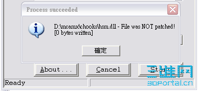

发表于 2009-8-1 15:22:59 | 显示全部楼层 来自: 中国台湾
回复 10# madinchina 的帖子
我也是X3MU1,不过无法crack,为何?
, v5 p& x  u5 H. |$ ?; c- A8 y能上你的crack和已经crack好的hsm.dll2种文件2 O, N2 z6 ~( ~* o/ |0 I
麻烦你一下,我想看问题在哪
- b4 h+ G- B9 q! l: V
* C5 y& n$ {3 t7 h8 P2 ]8 w" k$ q[ 本帖最后由 bird9077 于 2009-8-1 15:31 编辑 ]
