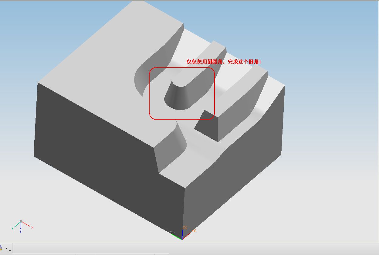

[练习题] 仅仅使用倒圆角,倒出如图所示的圆角
发表于 2009-7-24 23:35:25 | 显示全部楼层 |阅读模式 来自: 中国上海
呵呵,算是出题吧!周末放出答案!不过估计坛子的高手也能解决的!

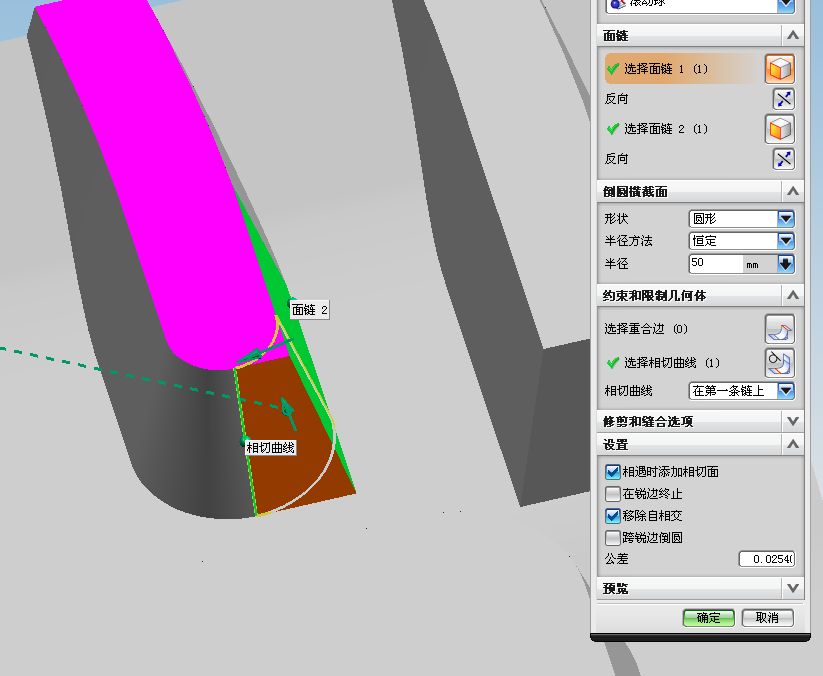

发表于 2009-7-25 21:01:43 | 显示全部楼层 来自: 中国山东济南
这样可以吧?  面倒角。。。。

 楼主| 发表于 2009-7-26 23:05:58 | 显示全部楼层 来自: 中国上海
回复 4# WHC44 的帖子
楼上做的完全正确啊!不过我还是应约贴上答案!呵呵WHC44强人啊!

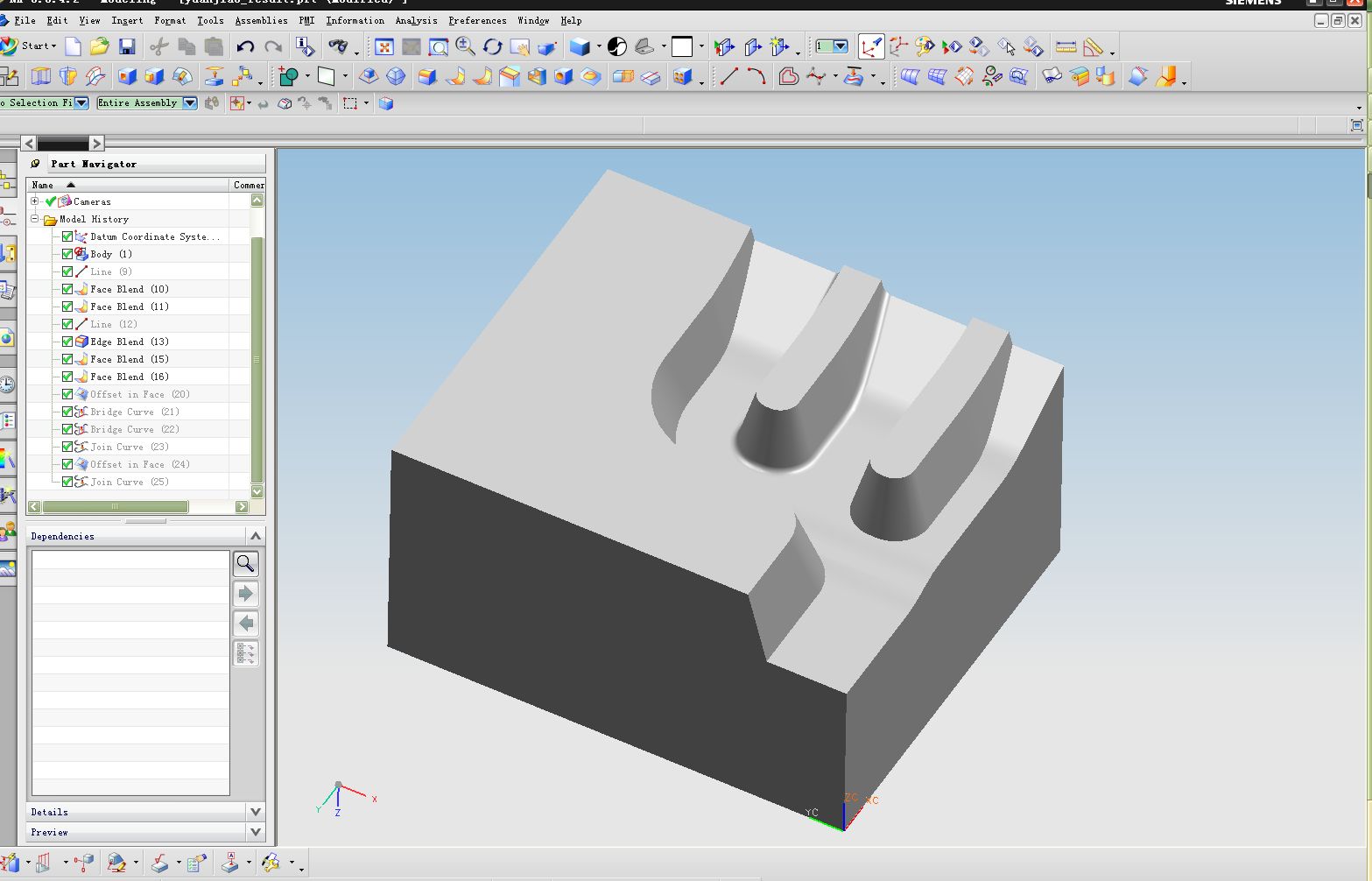

 楼主| 发表于 2009-7-26 23:10:08 | 显示全部楼层 来自: 中国上海
我做的结果!!!欢迎点评!!!

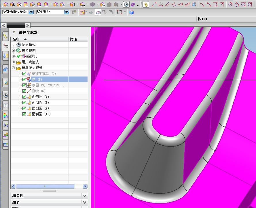

发表于 2009-11-10 22:10:01 | 显示全部楼层 来自: 中国山东青岛
楼主做的应该不是真正的全圆角,用带边着色显示就可以看出来,在两个圆角面的中间还有一块原来的平面啊, F0 z( E% f' b# ?
4楼做的才是真正的全圆角。

发表于 2009-11-15 21:14:05 | 显示全部楼层 来自: 中国广东汕头
4#做的是全园角,而楼主做的并不是完全全园角
