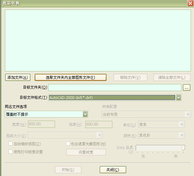

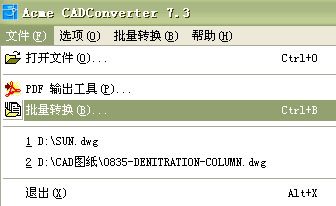

楼主可以用软件Acme CAD Converter7.3中的批量转换功能将07版文件转换成2000版的DXF文件。8 a: F- Q! F$ x. Q% U, ^
Acme CADConverter的主要特性: 支持DWG/DXF/DWF (AutoCAD R2.5-R2007), 输出支持DWG/DXF/SVG/SVGZ/CGM/EPS/HPGL/PDF/WMF/BMP/GIF/JPEG/PCX/TGA/TIFF/PNG。- W, A0 Z6 A( I3 F* i. ^: p0 H
软件下载地址:http://www.3dportal.cn/discuz/viewthread.php?tid=689454&page=1&fromuid=864113#pid3421695( _& P7 f% w% P$ G! G) o; m+ t
DXF-1.jpg : F1 P8 c2 E% t: X
* B  B" t+ O5 o) d. s& x2 w* {该软件支持将一个文件夹下所有文件进行转换。楼主可将所有欲转换文件放到同一个文件夹里,然后点“选取文件夹内全部图形文件”就可以一次将所有文件进行转换了。
