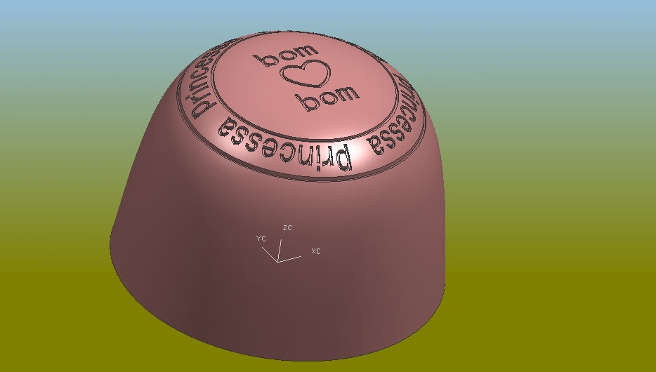

 楼主| 发表于 2009-7-25 13:15:27 | 显示全部楼层 来自: 中国安徽安庆
别人用UG画的,CAXA能画出来吗?另把底部平的变成半径125的弧怎么弄?

发表于 2009-7-25 13:57:18 | 显示全部楼层 来自: 中国浙江金华
草图截面旋转就可以得到形状了,字可以参照弧形字做法,caxa应该可以完成此零件。

发表于 2009-7-27 17:18:10 | 显示全部楼层 来自: 中国浙江宁波
回复 1# fangqing999 的帖子
第一个问题不想计算拔模角的话就按尺寸画两个草图直接放样。
3 Z! l( I; F3 w5 t第二个问题直接用边倒角或拔模都可以。
% r; r3 Q7 j( w* |# i; a& E第三个问题没讲清楚,是圆的还是方的,圆的用旋转扫描一次成型。4 Y0 ?* X1 _; q' l# P  U$ C
7#的图片按9#的方法就没错。

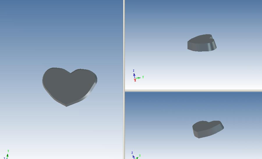

发表于 2009-7-27 21:16:39 | 显示全部楼层 来自: 中国北京
做的糙了点,不知道是不是楼主要的东东?
 楼主| 发表于 2009-7-28 09:27:33 | 显示全部楼层 来自: 中国安徽安庆
谢谢楼上各位的解答。我还需要多多练习。楼上做的是这个意思
