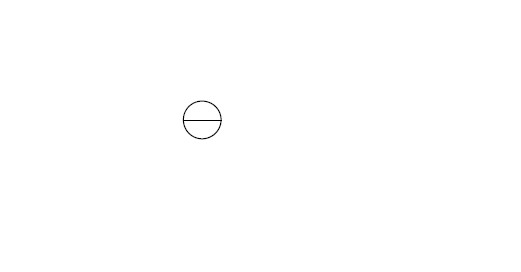

[已解决] 美标图纸标注特殊符号!
发表于 2009-7-25 11:25:37 | 显示全部楼层 |阅读模式 来自: 中国江苏常州
特殊符号.pdf (1.1 KB, 下载次数: 27)
发表于 2009-7-25 13:04:30 | 显示全部楼层 来自: 中国北京
请楼主贴个图片出来,给大家看一下嘛。
发表于 2009-7-25 14:32:07 | 显示全部楼层 来自: 中国辽宁丹东
发表于 2009-7-25 16:18:26 | 显示全部楼层 来自: 中国山东烟台
看不到图3 T/ k) M; h& Y2 d$ O7 s# t/ i
( T$ p1 m- {4 k$ b' w- {. c贴图出来吧
发表于 2009-7-25 16:30:21 | 显示全部楼层 来自: 中国江苏常州
你把整个标注拿出来啊' }  c4 X- U3 f! z  o% Q
这个不清楚啊
发表于 2009-7-25 16:33:25 | 显示全部楼层 来自: 中国山西太原
就是下面这样一个简单符号,没有字母,不能说明问题,最好把图或局部截图帖上来,好让大家明白。
; I7 N& R; O/ r, A& Q: x3 L2 H2 x另外楼主以后发帖图直接帖出来大家都省时间。
 楼主| 发表于 2009-7-25 16:47:20 | 显示全部楼层 来自: 中国江苏常州
回复 6# gaoyns 的帖子
感谢楼上坛友的支持!我这张图没有电子版式改天我拍个图再传上。真惭愧贴图我还没用过,请指点一下步骤!谢谢!

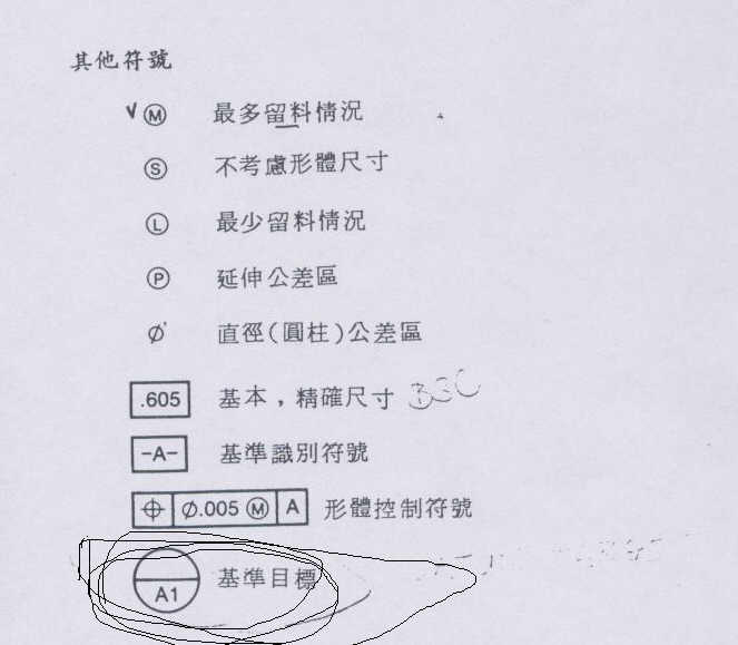

发表于 2009-7-25 20:32:01 | 显示全部楼层 来自: 中国江苏无锡
不知是否是指这个基准目标?没见图不确定!
天际孤帆 + 3 应助
 楼主| 发表于 2009-8-5 11:24:03 | 显示全部楼层 来自: 中国江苏常州
感谢楼上朋友们的指点!我理解了,是我图面没看清这个只是一个质控点的标记.
发表于 2009-8-5 11:45:35 | 显示全部楼层 来自: 中国四川德阳
这应该是一个质量控制点,表明这是一个比较重要的尺寸或要素等,在一些老的图纸上有这种标法,新出的图一般都没有采用了
