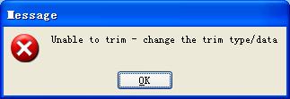

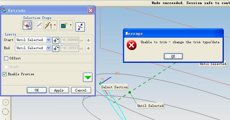

UG拉伸功能无法双向使用直至选定的对象功能,只能使用一次,当两边都选定这个选项时,弹出提示说,Unable to trim - change the trim type/data
% x( T& u+ }9 j( z& \7 m& _) N& b1 j4 i
请高手指点一下,我照书上做的,书上的行,而我一步一步照着做,却出现了这样的提示。
发表于 2009-7-25 12:30:16 | 显示全部楼层 来自: 中国广东佛山
应选 直到延伸 这个选项
beyond2009 + 3 正解

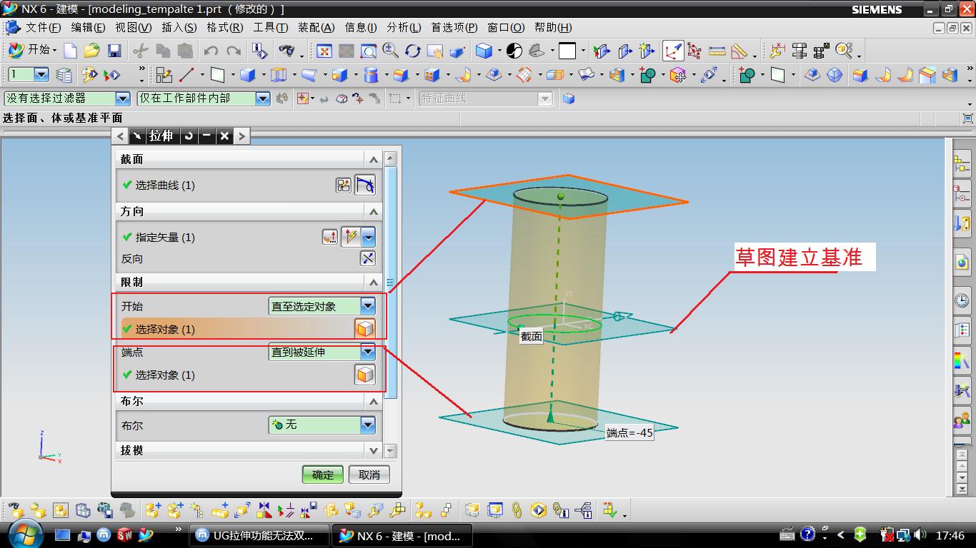

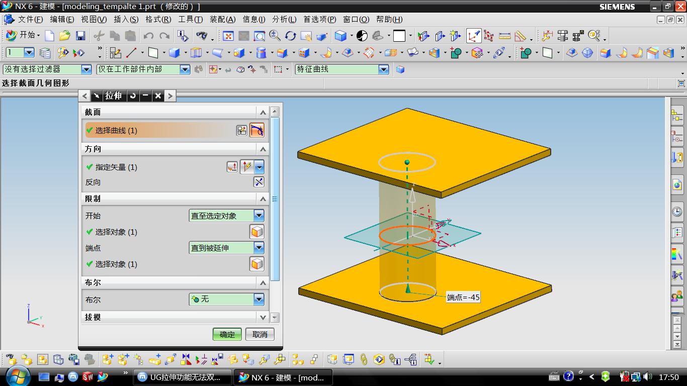

发表于 2009-7-25 17:48:41 | 显示全部楼层 来自: 中国吉林长春
没有安装UG4.0 ,但是UG6.0.2.8是没有问题的,不管是选定基准面
/ X3 [' V2 k$ e8 Y还是实体表面都是可以的- F: ~2 Z: i/ N# p0 j, b6 {
4 b, X4 h4 C. S, u" q9 Z

发表于 2010-11-6 21:28:38 | 显示全部楼层 来自: 中国湖南株洲
我在陈列特征的时候也出现了这个问题,不晓得是怎么回事.: P, ^4 |# y9 n/ [) X: N
5 \* _" t% p, m2 u谁能解释一下.谢谢了
