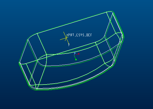

实体转换过来的,不能展开,请大家帮忙

发表于 2009-7-25 13:59:43 | 显示全部楼层 来自: 中国河北廊坊
用冲压拉伸成型吧,不能用钣金加工,因此没法钣金展开
发表于 2009-7-25 15:31:21 | 显示全部楼层 来自: 中国辽宁大连
4.0的一般没有太多的兄弟有啊,况且这样拉深的PROE没有办法展开的.7 O7 G: f5 H3 f! R1 H
给个IGS的,我帮你展开./ Q+ J" m% D- c+ K1 I$ W3 i

 楼主| 发表于 2009-7-25 15:41:13 | 显示全部楼层 来自: 中国浙江台州
钣金4.0IGS格式
大家帮忙展开

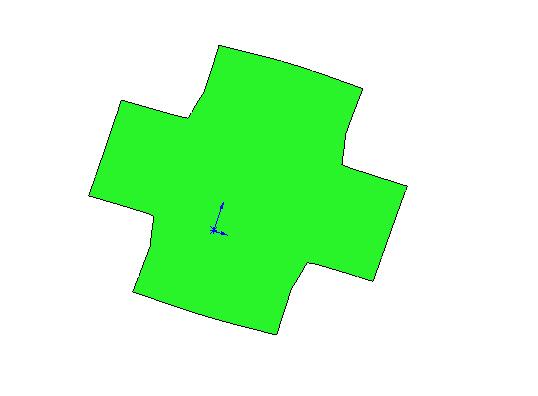

发表于 2009-7-27 08:08:10 | 显示全部楼层 来自: 中国辽宁大连
给你个做参考,IGS

 楼主| 发表于 2009-7-27 16:22:52 | 显示全部楼层 来自: 中国浙江台州
谢谢 但不知如何展开的
