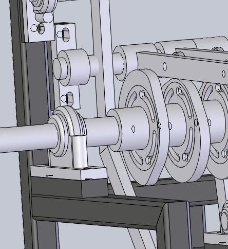

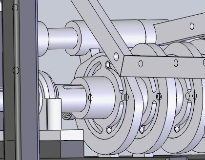

圆与直线相切,能有2个切点,我想问下如何控制转动圆柱,不会发生两个切点乱变的问题,我要求控制只与其中一个切点相切,如图摇杆为水平,但是转动凸轮 摇杆有时候水平,但有时候就跑到下面去了,图2所示,这种情况怎么控制,请指教!

你用动画作出模拟运动后就不会乱跑了或控制摆杆的旋转角度范围

在你运动变化不是非常大的时候,一般不会乱跑的。
9 G" Q, D9 Y" r1 w0 O和你画草图时直线和圆相切一样,在你修改尺寸的时候有时候会乱跑,但你尺寸慢慢变大或变小的话,一般就不会乱跑了

控制摆杆的旋转角度范围    会产生过定义!  因为角度已经被凸轮控制了!   模拟动化就是会乱跑啊!!  那样就算做出来的动化也是错了  怎么会跑到下面去了呢!!没办法限制!

这个和大小没关系!  不管大还是小,至少总有办法控制吧!

楼主可把零件先拖到大概的位置,再添加相切配合,如果相切的两个零件之间相差个十万八千里,相切会配合到那里就没个准数了。
, D! h% |# L* H' a: _3 [7 R6 w$ M; u/ }5 n0 k
) _  O8 l' c; ]: I
! u( k. ]/ h6 T* O+ y* x" S0 t还有添加配合时尽量先添加比如重合、同心等没什么变化的配合,后添加相切等有变化的配合。) X) H, j$ \, \- k$ \2 w# V. A* ]

我做的一个凸轮的运功在模拟前手动旋转时 相切会像你说的乱跑的 但我模拟后就不乱跑了  那我就不清楚了

我所说的慢慢变大或变小的意思,指的是变化速度,比如你这里的凸轮的旋转速度,如果一帧就转180度,很可能就会导致零件乱跑的,正常情况

前后我都试了  配合没问题的  只是到运动的时候就乱了! 2个切点都有存在的时候哦
