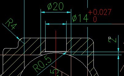

发表于 2009-7-25 14:47:36 | 显示全部楼层 |阅读模式 来自: 中国上海
上面这个红色的公差是我查的O-ring的国标2005要求的H8的公差等级,可是郁闷的是,拿到外协厂商那里,还被人家一骂,说我标的太小了,不好加工。' y* m/ ]; E$ w1 U- t- J
我真的搞不懂了,这个到底是按照标准来呢,还是按照经验来?
发表于 2009-7-25 15:45:43 | 显示全部楼层 来自: 中国江西九江
肯定是按照国家标准来定。
5 b( c2 f# h" n: R. j9 R; k+ i* P做不了,是技术问题。

发表于 2009-7-25 16:45:40 | 显示全部楼层 来自: 中国浙江台州
这个要看14的孔在零件中的作用。假如是个透气孔,0.027的公差的确是小了。哈哈

发表于 2009-7-25 20:09:01 | 显示全部楼层 来自: 中国北京
实际上用14的铰刀一点不费事,你们的外协厂家是想直接用14钻头干出来。
发表于 2009-7-25 20:14:14 | 显示全部楼层 来自: 中国上海
φ14H8的尺寸说不好加工,也真是好意思说出口。精铰就可以达到H8的要求。$ M( w; D) {7 K9 {  E# l: x% r

发表于 2009-7-25 23:14:23 | 显示全部楼层 来自: 中国重庆
设计的时候应该考虑经济性和工艺性。在满足使用要求的条件下应尽量放大公差,不然别人会认为你的设计水平只是生搬硬套,这也是现在大学生才毕业没有多少实践经验容易犯的通病,为了设计不犯错误,一味的标高技术要求。

 楼主| 发表于 2009-7-26 09:35:09 | 显示全部楼层 来自: 中国上海
这个孔是用于密封圈就是O-RING和他接触密封的,关键是现在我们的外协厂商加工的很粗糙,连H9的公差都没有达到,但是没有出质量问题,所以新的外协厂商就想降低要求,我也很无奈。完全是按照GB/T3452.3-2005新的标准所标注的。

 楼主| 发表于 2009-7-26 10:03:24 | 显示全部楼层 来自: 中国上海
回复 12# qiyang0925 的帖子
现在国内的厂商有的加工起来很粗糙的,特别是温州一代的阀门,执行器之类的厂商,加工粗糙,但是就是价格便宜。- c: W. h; `/ w. M* {) }, n
我们厂以前是在无锡做的,但是他们的加工精度已经满足不了我们了,因为是做外贸,所以要求比较高。现在在上海自己做,机加工这块还是和我们一个老的合作伙伴一起。但是现在他们就拿以前的产品来降低自己的要求。" \" k+ }  B9 x% b' `1 A
他们的高工是一个做了40年阀门的老师傅了,所以我的意见基本是没用的。

发表于 2009-7-26 11:03:49 | 显示全部楼层 来自: 中国山西运城
这个孔是H8,精度不是很高,+0.027/0的公差可以达到,钻孔后留余量,粗铰加精铰可以达到要求。加工厂家应按要求制作,不应依他们的老习惯来加工处理,应按标准要求来加工。

个人认为孔应该很容易加工,
4 _1 b/ X  p6 |但是那个R0.5怎么加工,
5 q1 w. m8 C  r% c$ M请教.
 楼主| 发表于 2009-7-26 12:05:37 | 显示全部楼层 来自: 中国上海
回复 17# 有心杀贼 的帖子
下面还有一个底孔  可以伸进去加工的  这个图我没有全贴出来

( Q0 R+ J( g; ^* a/ G; H
9 U0 I7 V/ a3 O, U4 d正如18楼所说,下面还有个孔,而且R0.5也没标注要求,用一把成型刀蹭一下就出来了。

我公司也做机加工的,我可以明确告诉你,是做的出来的。
, m/ K& l5 ~9 s2 ?' Y但是我也理解你的外协厂的思路:一般外协厂加工精度高的孔时,都需要知道这个孔的用途,如果不重要,则会认为你的设计不合理。其次大批量做的话,铰刀的2丝公差还是比较容易磨损的,到时候可能刀具费用会增加。而且虽然我没看到全图纸,但是一般要求这么高的孔必然有位置度的要求,那可能更难。所以很多时候除非你降低要求,否则有些外协厂商宁愿不做这个零件的。
