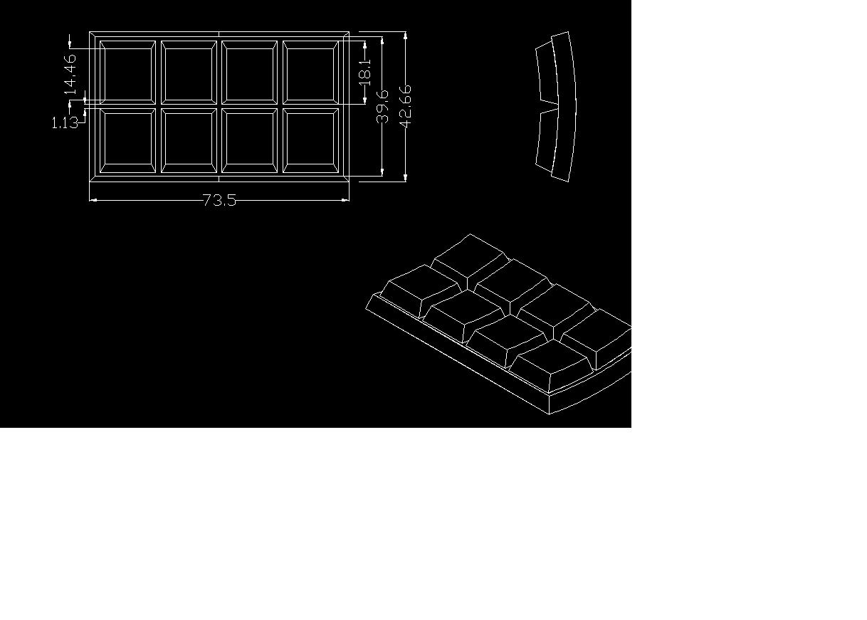

发表于 2009-7-25 15:04:25 | 显示全部楼层 |阅读模式 来自: 中国安徽安庆
初学者,最好说详细点,谢了
- I2 G7 R! n7 V8 \+ _9 i底面R103.72 q  ~" g* V3 Z/ b% e7 f; _
上面R92.5

用什么制作啊 好像是冰块盒。塑料的,用注塑啊?还是三维造型呢?

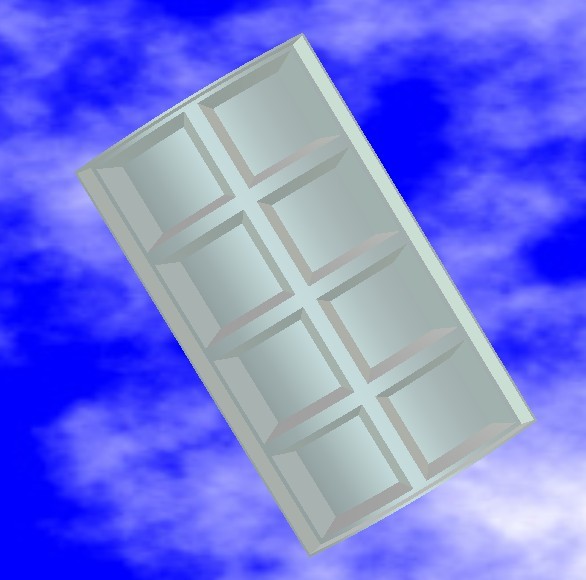

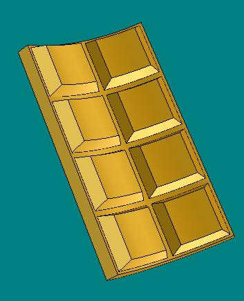

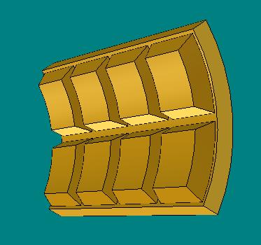

LZ看看是不是这个样子的?按你的图样子随手画的,没有按尺寸做。
$ d7 x! l) k% K7 r, `8 d做法:1.草图编辑你的图中右上角的图形;9 W/ [) J( V1 x* d) L/ O
          2.用拉伸特征命令拉伸到所需的长度;
) |; b6 J) S0 t; |2 L) A" q          3.草图编辑5个槽型(注意5个槽型间隔);& Z% Q9 {! l3 R( [- h+ y% K" Y
          4.用旋转特征命令旋转成圆环(圆弧也可以);& K- e/ r# \, _
          5.布尔设置5个圆环为“除料”;' W3 V4 m' X* R- V- q2 H# _  S
          6.最后将两个件做布尔减运算就可以了。! k1 T! ]3 {* M

顶一个。正面抽壳出来。这样就像了。/ ?8 P2 {; D. S4 j

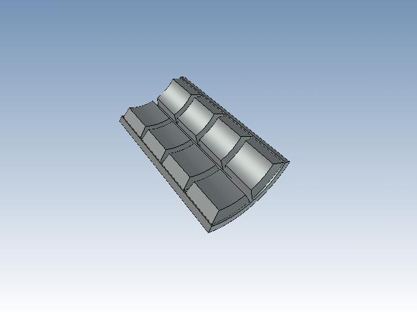

 楼主| 发表于 2009-7-27 15:07:26 | 显示全部楼层 来自: 中国安徽安庆
是注塑模具,楼上二位高人,我还是没懂。。为什么要五个槽型,能不能搞个动画看看啊。谢谢啊
发表于 2009-7-27 16:26:38 | 显示全部楼层 来自: 中国北京
回复 5# fangqing999 的帖子
我想你的东西中间有三个槽,加上最两边也要出效果,不就是5个槽形吗?1 I* w. a5 m/ ?
101010101这里的0是凸台,1不就是槽形?是5个吧。
