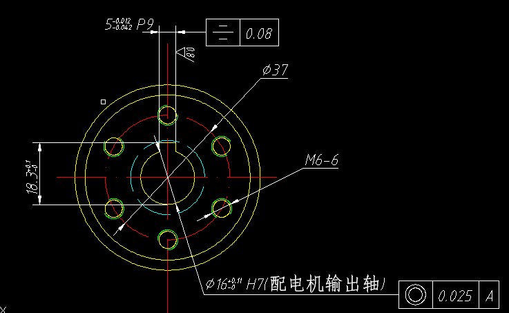

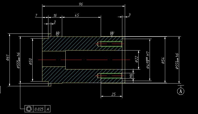

[求助] 键槽硬度不够,与键之间产生间隙
发表于 2009-7-25 16:31:38 | 显示全部楼层 |阅读模式 来自: 中国安徽合肥
承受交变应力,最大扭矩在100Nm
8 ~8 m7 Q6 M8 N! v1 @之前的做法是45#+调质处理到HRC 23,但还是不行,运行一段时间会后又产生间隙。% Y0 }! f3 s  T( r
像这种键槽变形的问题应该经常出现,希望有人能帮助我~~用哪种材料,怎么样热处理,谢谢  ~) G9 b. e. V8 F8 i& w
附图
! b. q' [8 p6 ~4 @9 d补充一下——这是单件加工,键槽可以线切割加工

发表于 2009-7-27 16:30:12 | 显示全部楼层 来自: 中国上海
我也遇到了类似问题,CENBAOYI 能不能说详细点呢?
发表于 2009-7-28 07:46:51 | 显示全部楼层 来自: 中国浙江宁波
既然怕间隙,那不应当用键槽,应当用锥套连接。
ajhtiger + 3 技术讨论
发表于 2009-7-29 23:20:59 | 显示全部楼层 来自: 中国广东江门
可以将套这边的键槽径向锯开,然后用切向螺钉拧紧的方式消除间隙,但要做动平衡处理,如果要求不高可以减重处理下就OK了.很多花键连轴器都这样处理消除间隙的.
