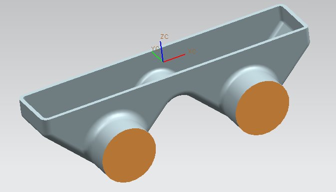

发表于 2009-7-25 19:05:01 | 显示全部楼层 |阅读模式 来自: 中国山东济南
我的不能多个面抽壳,为什么呢?* f: V9 ]6 p# F! J+ P/ k9 f8 i

发表于 2009-7-25 19:11:41 | 显示全部楼层 来自: 中国山东济南
应该可以的,点选抽壳命令后,连续点选要抽壳的平面,不知道你的PART有什么特殊之处,能发上来一起看一下吗?

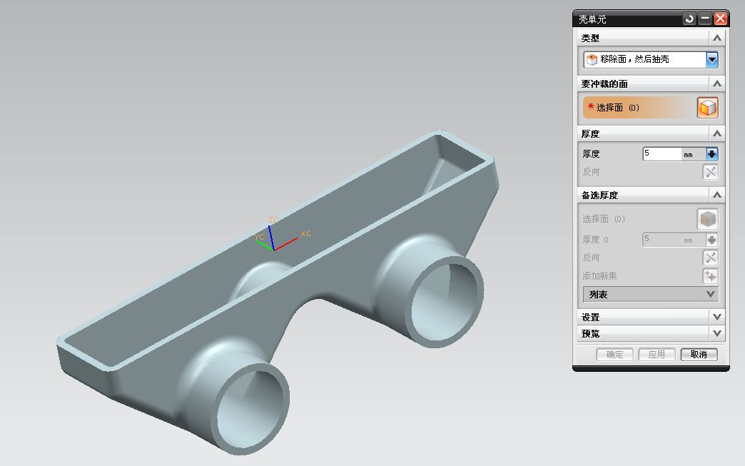

 楼主| 发表于 2009-7-25 20:24:00 | 显示全部楼层 来自: 中国山东济南
还是有问题,我的NX不能直接选择,需要等一会儿,然后拾取。我录制了视频,帮忙看看?

 楼主| 发表于 2009-7-25 20:40:40 | 显示全部楼层 来自: 中国山东济南
回复 6# WHC44 的帖子
我以前用的就像你的那样,可是最近几天不知怎么了!不知道是不是选择过滤器有问题?

 楼主| 发表于 2009-7-25 21:15:05 | 显示全部楼层 来自: 中国山东济南
回复 8# beyond2009 的帖子
直接点可以,只是表明颜色没有临时变换一次,心里没底。在选择抽壳面时,表明颜色应该有改变,然后恢复原样。

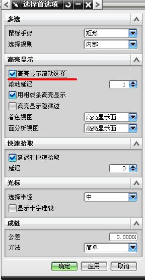

发表于 2009-7-25 21:54:42 | 显示全部楼层 来自: 中国河北沧州
回复 10# nmgyjl 的帖子
那你应该是这里没有勾选!
astrokylin + 3 应助
