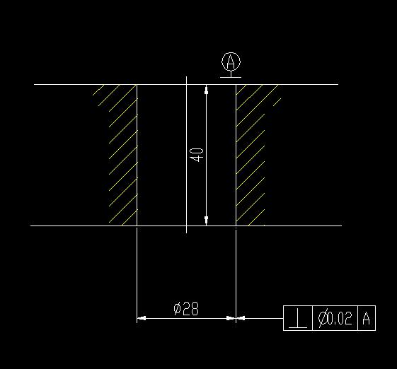

如下图,这个垂直度0.02是根据什么计算出来的,是根据孔径还是根据孔长?
) T- u, F1 l; P8 u4 D另外还有:  `1 Y. R  F9 i: s! n( I& L& v
平面度;平行度,垂直度;同轴度,对称度;分别是根据哪个尺寸定的?谢谢了!查了很多资料,没有介绍这个的好像。& U1 H2 M" H/ t* q. [7 |

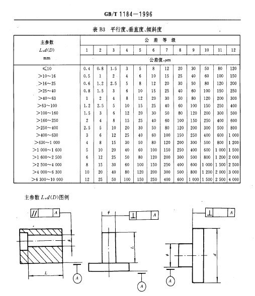

参考标准:GB/T 1184-1996《形状和位置公差未注公差值》

形位公差标注一般都是根据装配关系,装配需要来标示的
# x  K' f4 W" w0 ~' C
# y5 ?% ~  R7 e比如这个垂直度0.02,是孔轴相对A基准面来说在40高度内各方向倾斜不允许超过0.02
userkypdy + 3 技术交流

公差不是计算出来,是根据产品工况而定的。8 W4 |5 m% M5 T3 q
* v$ u7 P: ?# s5 S8 Y3 l% N. O! c- Y楼主先好好学习下公差与配合吧,把形位公差的含义整明白。4 p* G! r8 F' z* y! f! ~+ u& [2 W9 I
2 _, w; p8 C$ f, {楼主图所示垂直度含义是Φ28孔轴线相对与A面的垂直度公差值不大于0.02。* e' _3 }% s" v8 E9 p( o
不是孔径也不是孔长
userkypdy + 5 正确!

因为要求的是轴线对端面的垂直度,在确定精度等级后,应根据轴线在40mm长度上的垂直度,如若是7级精度,就可根据尺寸40mm查得垂直度公差为0.025mm(表中无0.02公差值)。同样轴线的平行度、同轴度也应取轴线的长度来查对应的公差值。若是求圆度和圆柱度就应取直径为对应尺寸。主参数长度或直径是要取的,不取就查不出对应的公差值。

4 y- W4 x& e2 w; y1 L因为要求的是轴线对端面的垂直度,在确定精度等级后,应根据轴线在40mm长度上的垂直度,如若是7级精度,就可根据尺寸40mm查得垂直度公差为0.025mm(表中无0.02公差值)。同样轴线的平行度、同轴度也应取轴线的长度来 ...
% d. m4 G1 L- M& ^5 u; q
看了2楼的介绍,同轴度的主参数好像是直径吧。
4 _' b5 R4 f9 [' a+ l0 o8 x不是孔径也不是孔长
+ l6 }% p; d9 d; E$ T/ ~1 B图的意思我明白的,平时也是一直根据经验标的,就是一直不知道这个值从哪些数据计算出来的。
$ Q+ V6 e: k6 R" u: Q9 ^4 r" D( u比如垂直度的公差要求是IT7,孔长变长了,孔径变大了,哪个对这个公差值会有影响了,现在看了GB-T 1184-1996 ,觉的应该是根据孔长计算出来的。

2 h+ [! m3 k# Z4 ^公差值同孔长和孔径没有太大的关系。在同一公差值下,孔长了加工比较困难。
5 d' A1 m" o# `公差值的选用同你的零件工作工况和生产加工能力、加工成本有很大关联& O/ ]% H6 S: A& d
GB-T 1184-1996是形状和位置公差未注公差值标准。* O4 n' I0 M+ ~' y  j/ s8 e4 P/ H

那个垂直度数值标注这样“Φ0.02”是不是有问题?

标注“Φ0.02”没有问题!它表示Φ28的轴心线与上平面的垂直偏差在Φ0.02的圆柱内。
