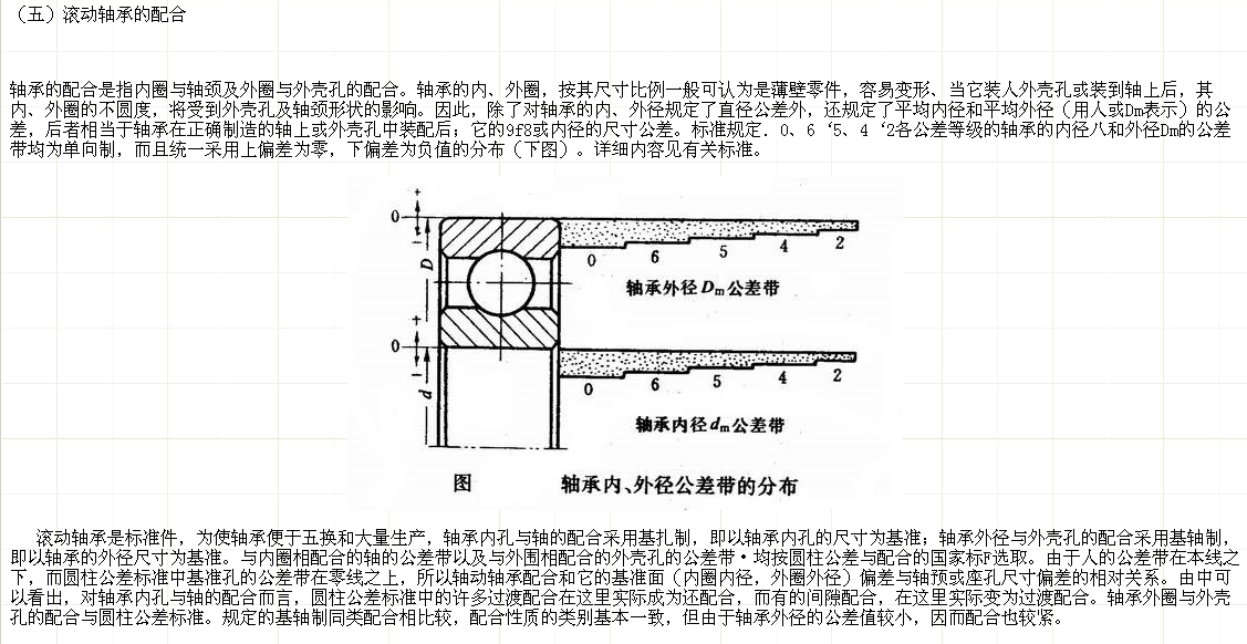

不知道我理解的对不对: 5 G+ j8 h- T$ x1 _5 b
我想楼主是误解了:轴承平均内径(dm),平均外径(Dm)的公差和轴承的内,外直径公差之间的关系吧。: n! c/ ^+ A& Q$ f8 \
前者可以理解为:轴承在正确的制造的轴上或外壳孔中装配后,它的内径或外径的尺寸公差。2 ]) w# I+ V' U2 \  n
平均内径(dm),平均外径(Dm)主要是考虑到当轴承装配后其内,外圈的不圆度将受到轴和外壳孔的影响。
* g, \7 c' ]- q- c    标准规定:平均内径(dm),平均外径(Dm)的公差带均为单向制,上偏差统一为零,下偏差为负值。
, L/ {* g1 B+ U3 X2 `( B这也就很好的解释了为何轴承内圈与轴的配合比标准公差中规定的基孔制同类配合要紧。(由于平均内径都是负公差)
  W8 U5 f" H. C% U( C
: Q( ^: T. e! ?3 W4 k7 {7 f[ 本帖最后由 zhoushan403 于 2009-7-25 23:02 编辑 ]

发表于 2009-7-25 23:23:58 | 显示全部楼层 来自: 中国上海
查了一些书和样本,轴承的内外径直径公差上偏差均为零,下偏差为负值。
天际孤帆 + 2 谢谢查找资料

NACHI轴承的配合是指内圈与轴颈及外圈与外壳孔的配合。NACHI轴承的内、外圈,按其尺寸比例一般可认为是薄壁零件,容易变形、当它装人外壳孔或装到轴上后,其内、外圈的不圆度,将受到外壳孔及轴颈形状的影响。因此,除了对NACHI轴承的内、外径规定了直径公差外,还规定了平均内径和平均外径(用人或Dm表示)的公差,后者相当于NACHI轴承在正确制造的轴上或外壳孔中装配后;它的9f8或内径的尺寸公差。标准规定.0、6‘5、4‘2各公差等级的NACHI轴承的内径八和外径Dm的公差带均为单向制,而且统一采用上偏差为零,下偏差为负值的分布(下图)。详细内容见有关标准。+ S7 `) x7 i/ C( y8 Q; Z5 U# D' d

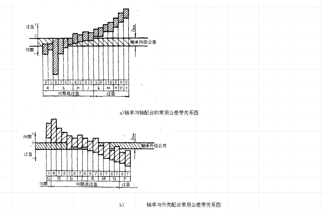

; ?# T# v8 Q' d; t6 e滚动NACHI轴承是标准件,为使NACHI轴承便于五换和大量生产,NACHI轴承内孔与轴的配合采用基扎制,即以NACHI轴承内孔的尺寸为基准;NACHI轴承外径与外壳孔的配合采用基轴制,即以NACHI轴承的外径尺寸为基准。与内圈相配合的轴的公差带以及与外围相配合的外壳孔的公差带·均按圆柱公差与配合的国家标 F选取。由于人的公差带在本线之下,而圆柱公差标准中基准孔的公差带在零线之上,所以轴动NACHI轴承配合和它的基准面(内圈内径,外圈外径)偏差与轴预或座孔尺寸偏差的相对关系。由中可以看出,对NACHI轴承内孔与轴的配合而言,圆柱公差标准中的许多过渡配合在这里实际成为还配合,而有的间隙配合,在这里实际变为过渡配合。NACHI轴承外圈与外壳孔的配合与圆柱公差标准。规定的基轴制同类配合相比较,配合性质的类别基本一致,但由于NACHI轴承外径的公差值较小,因而配合也较紧。

a)NACHI轴承与轴配合的常用公差带关系图: r: c* R3 N* e, U8 ~
8 ]5 z# ^% I. @0 `- G
b) NACHI轴承与外壳配合常用公差带关系图
5 e: ~) m1 Z. p: n" Y. _. |6 a$ DΔdmp—NACHI轴承内圈单一平面平均内孔直径的偏差;ΔDmp—NACHI轴承外圈单一平面外径的偏差2 n+ p( t- ~6 c( C! a( r

请看下贴图吧
我想贴图明白了就能解释了

楼主没有把把基孔制基轴制的概念搞清楚。基是基于。内圈用基孔制是因为轴承是外购件,它的公差是一定的。你要做个轴与他配合就要基于他的公差带来确定轴的公差带。这就是基于孔的配合。不是说基孔制配合的孔公差一定是H。基轴制配合同理为基于轴的配合。轴承的安装一般是内圈过渡配合,外圈间隙配合。所以装的时候不好装。精密轴承用预热轴承的方法使轴承尺寸增大便于装配,普通轴承就用木锤敲进去就可以满足装配要求了。
