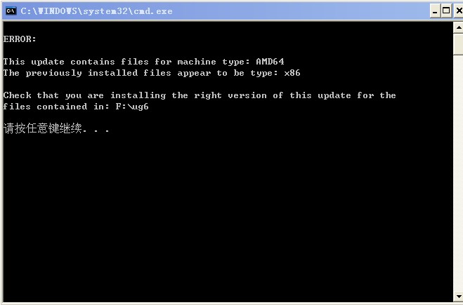

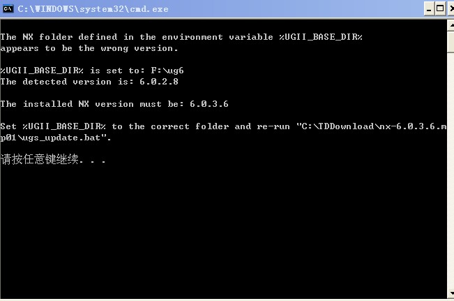

[已解决] 我的UG6.0.36怎么没发升级
发表于 2009-7-25 20:53:47 | 显示全部楼层 |阅读模式 来自: 中国浙江台州
各位已经升级的大哥大姐帮帮忙好吗
 楼主| 发表于 2009-7-25 20:54:21 | 显示全部楼层 来自: 中国浙江台州
我下了两个都是这样没发升级,不管按哪个键都推出了
发表于 2009-7-25 21:17:15 | 显示全部楼层 来自: 中国山东济南
你下了个UG6.0.3.6MP01的包去升级6.0.2.8,显然不行,得先下6.0.3.6主升级包(600多M的)

发表于 2009-7-26 08:42:23 | 显示全部楼层 来自: 中国北京
现在还发现个问题,从主界面Launch.exe进入升级反而不行,要直接点ugs_update.bat文件才可

发表于 2009-7-26 19:03:36 | 显示全部楼层 来自: 中国广东惠州
楼主假如是安装了多个版本的话,就可把安装路径改成所要升级的版本
