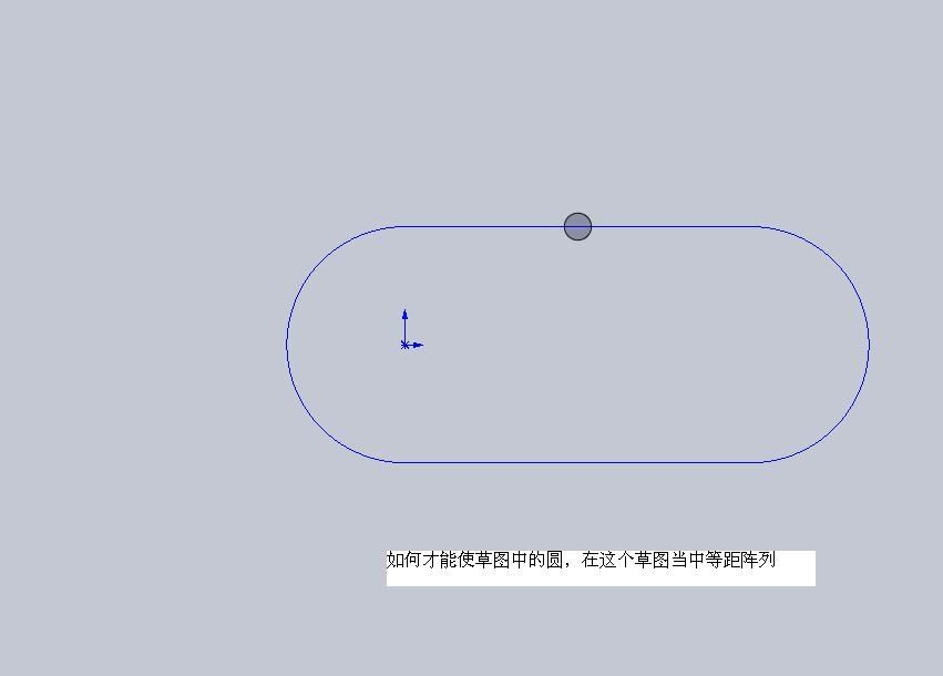

望大家给点意见

草图环境中只有“线性阵列和圆周阵列”,你这个要用特征做,才有曲线阵列。

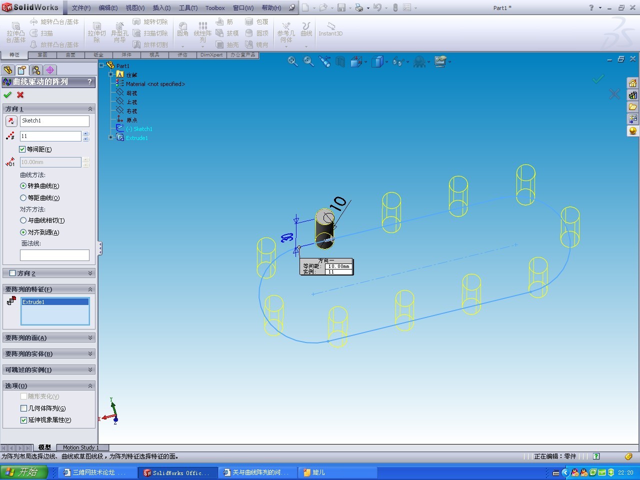

发表于 2009-7-25 22:19:53 | 显示全部楼层 来自: 中国江苏苏州
这样的效果??
看看行不?
