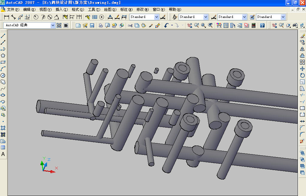

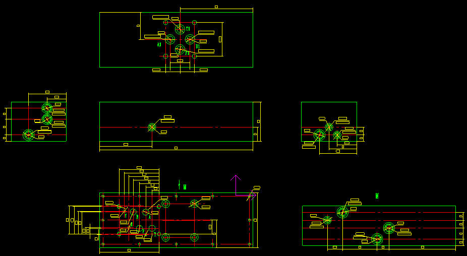

用autocad也可以很简单设计集成块,
3 r+ z# v* E3 Q0 I先将各视图图画出来(我这里是用caxa画的,做立体时转化成cad格式),# H- E! e. [; P2 f4 |$ q

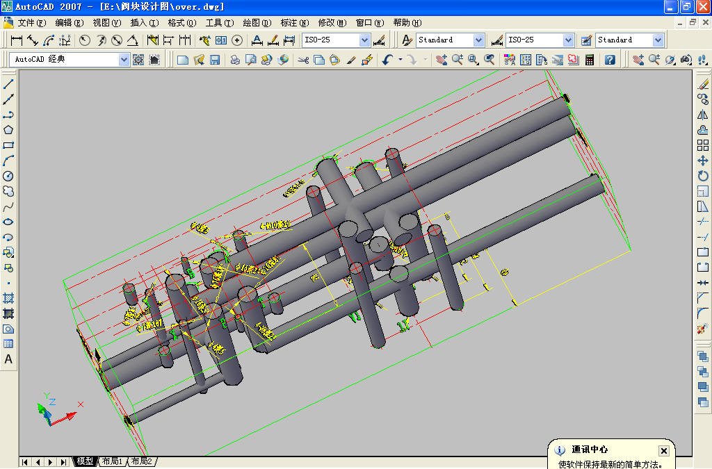

先根据集成块的长宽高生成一个立方体,然后将各个面附到体上,再将相应的孔一拉伸就好了
4 c/ }% x6 {7 S5 _9 @; F* ~1 U可以很方便的检查孔有没有干涉的情况- G+ I9 d! @9 [8 K; `
这里只是个简单的例子,没有进行渲染) l& \9 ~  c2 w" }' B8 g! P

对于简单的阀块这样可以,复杂的就比较麻烦了吧.
发表于 2009-7-27 12:18:25 | 显示全部楼层 来自: 中国天津
三维软件做这个更容易啊
发表于 2009-7-28 09:04:48 | 显示全部楼层 来自: 中国陕西西安
用SW做这个更快!
发表于 2009-7-28 23:05:45 | 显示全部楼层 来自: 中国内蒙古呼和浩特
很不爽,用三维软件把
发表于 2009-7-29 10:11:17 | 显示全部楼层 来自: 新加坡
回复 1# stallone123 的帖子
楼主,CAD画三维确实有点麻烦啊!每次添加草图,都需要转换UCS坐标系!' R# b# E& Y! b4 G, D6 Q
如果用UG、ProE等三维软件,使用孔插入命令,会比CAD方便很多吧!
发表于 2009-7-30 21:39:22 | 显示全部楼层 来自: 中国广东惠州
估计只有autocad高手才能用它了,对普通人来说用sw方便多了
发表于 2009-8-6 14:27:14 | 显示全部楼层 来自: 中国河北秦皇岛
有没有专门画阀台的软件,用SW也不是很方便。
