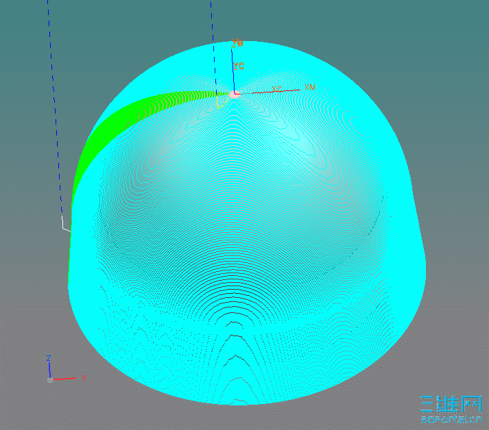

请问各位高手 用ug怎么出这样的刀路 看图片1.    图片2和3是我用pm用最佳等高做的  用UG可以做到这样的效果吗,请多指教。
当然可以。你不知道UG也有了最佳等高吗!

把边界延伸就可以了

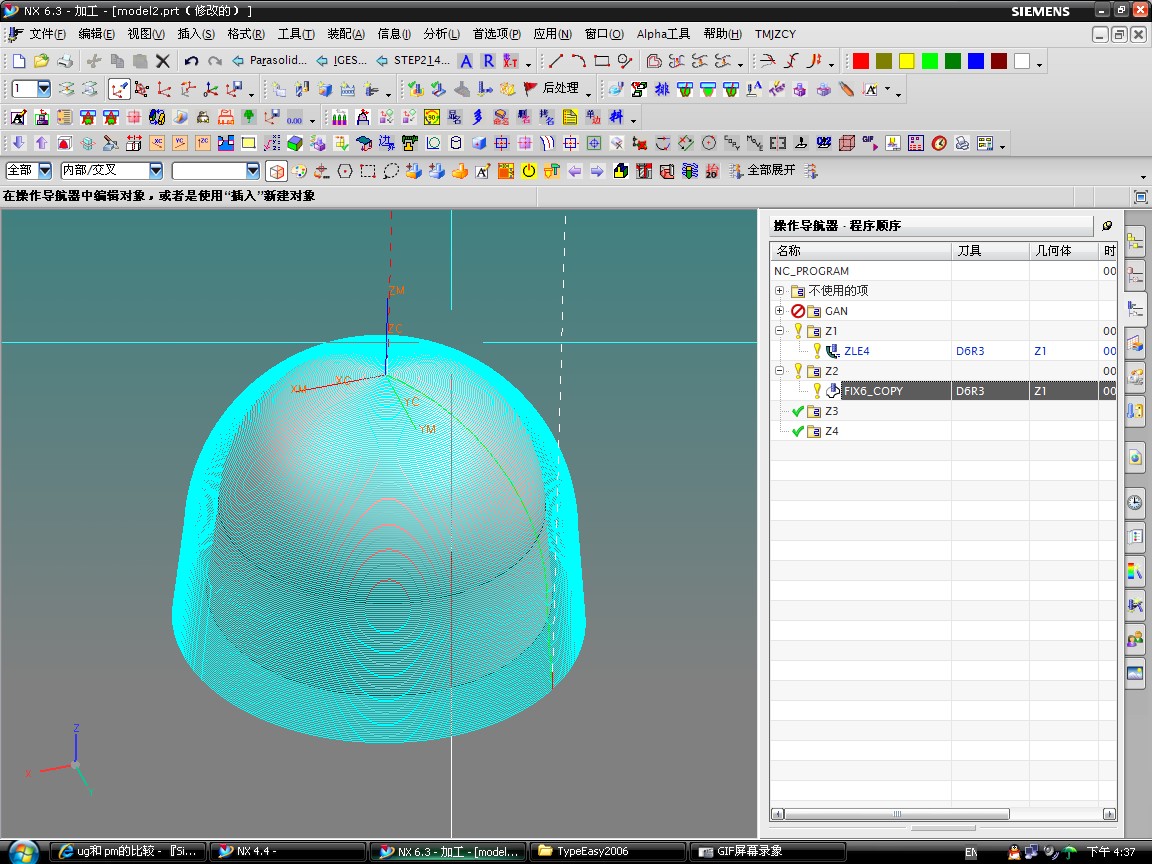

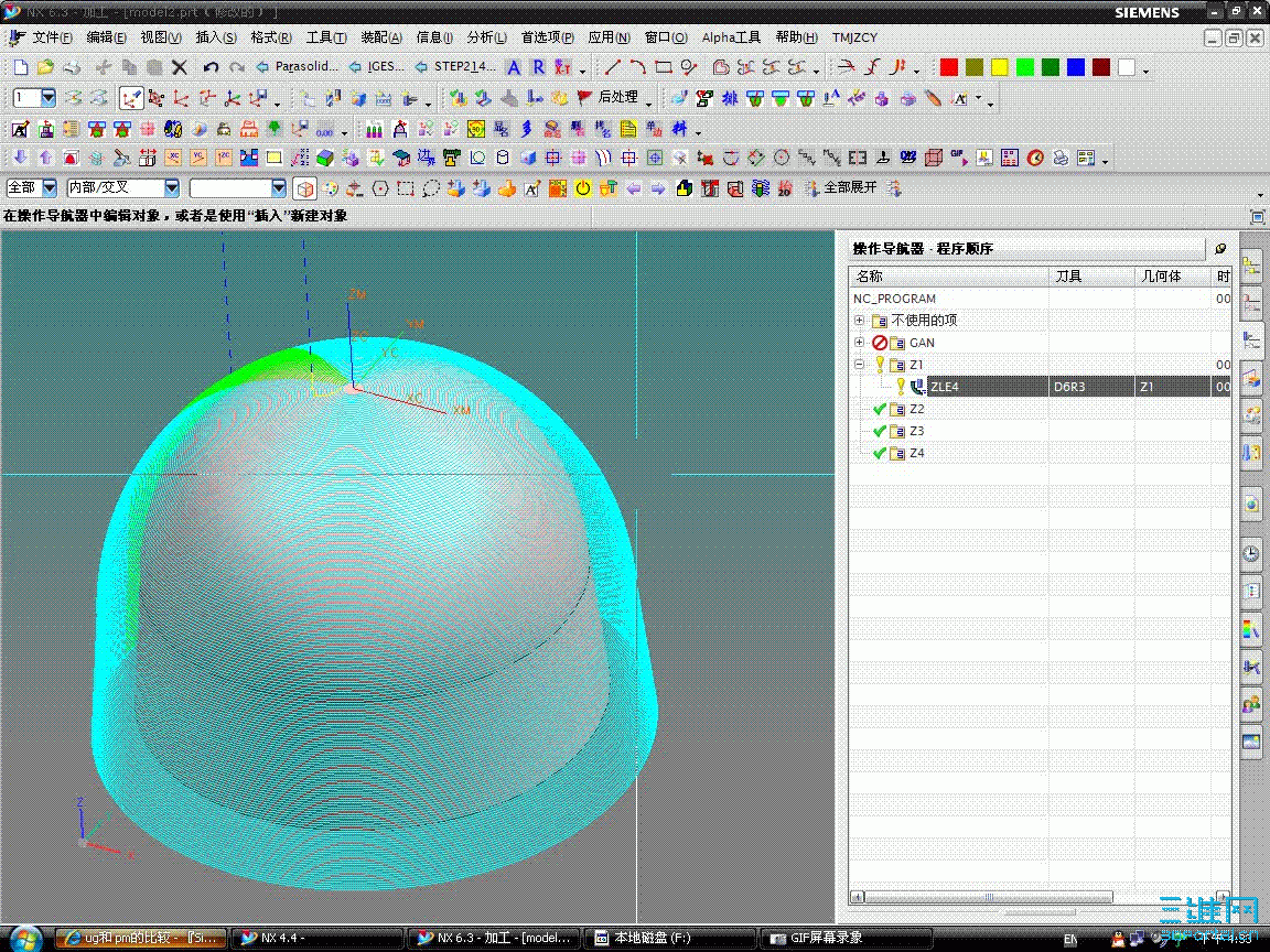

可以的。UG也有了最佳等高的。看下图。
发表于 2009-7-27 16:42:47 | 显示全部楼层 来自: 中国广东深圳
再来一张。。。。。

6楼的能说下你用的是什么外挂吗?

六楼的 你的 最佳等高 怎莫设的 刀路怎莫稀疏不一致
