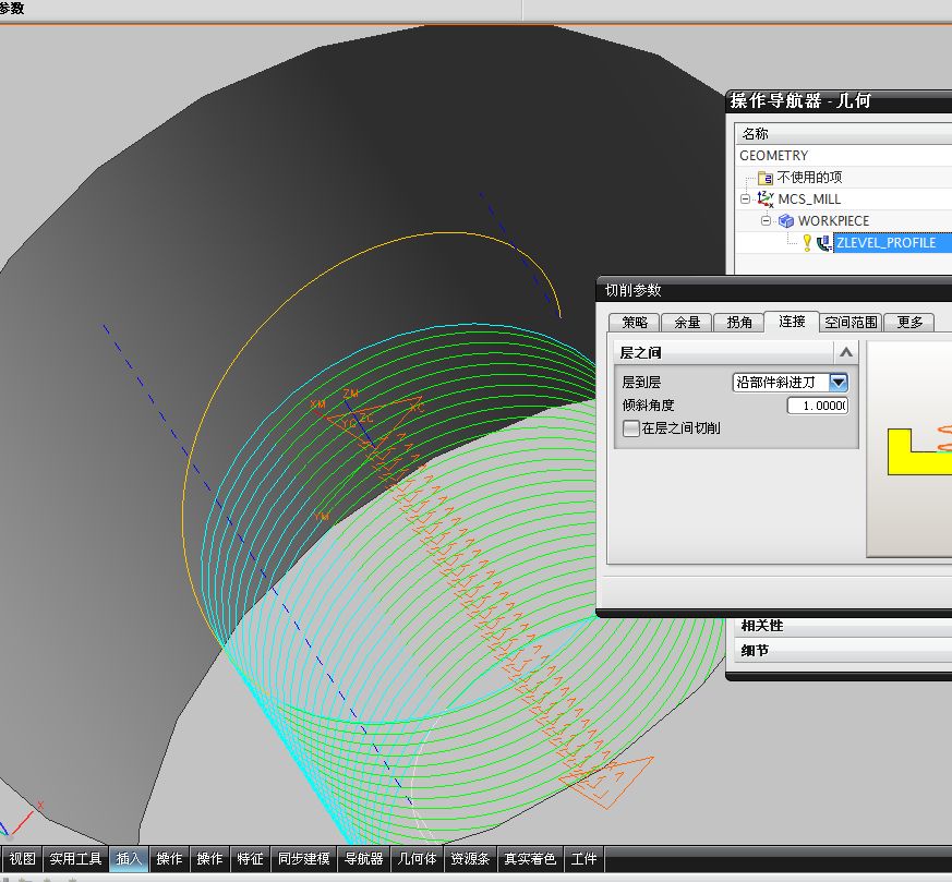

发表于 2009-7-26 10:21:35 | 显示全部楼层 来自: 中国山东济南
UG没有明确的分类“螺旋铣孔”的驱动方式,我通常使用ZLEVEL_PROFILE,在切削参数的“连接"中选“对部件斜线下刀”,当“倾斜角度”选的很小时,对圆孔来说可以做到和螺旋走刀有异曲同工之处,过程中没有抬刀,也没有明显的接刀痕迹。铣外表面可以用“CONTOUR_SURFACE_AREA”驱动方式,当设好驱动面和驱动方式(垂直于驱动面)以及走刀方式(螺旋)后,可沿面走标准的螺旋线,内孔试了试没有走出来,留待高手。% V, S1 j4 r' s) k

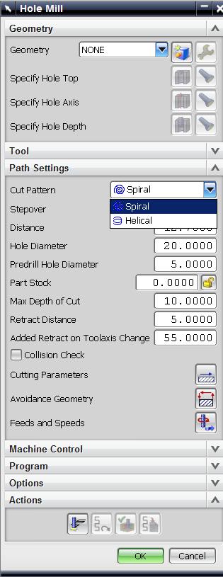

发表于 2009-7-27 09:19:43 | 显示全部楼层 来自: 中国上海
原帖由 okmawang 于 2009-7-26 08:52 发表 http://www.3dportal.cn/discuz/images/common/back.gif. V( r) w+ ]: P0 b  m! T1 H/ ?
ug中铣一个内孔,有标准的螺旋铣吗?
/ |- T$ \# a& T& W0 B& \$ p( N
1 k5 k# J" _$ d2 m" P7 s2 c( E8 C" N5 c7 A% y* C* L& N# g
可以使用螺旋铣削,在hole making 功能内可以对孔进行螺旋铣削。

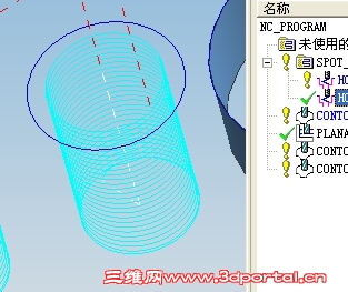

发表于 2010-9-27 14:38:30 | 显示全部楼层 来自: 中国广东佛山
嗨嗨,又看到这个。用曲面驱动加工内孔,关键是驱动面的法向要向内,还要注意的是驱动面离加工的曲面最好不要超过刀半径的距离就可以正常产生刀轨了。
发表于 2010-9-27 15:52:22 | 显示全部楼层 来自: 中国贵州贵阳
+ m' B3 L2 J* U( g2 U  PYUYUYUYU 发表于 2010-9-27 14:38 http://www.3dportal.cn/discuz/images/common/back.gif
9 D4 V5 O3 h0 I# f2 @$ L! L
晕吧 孔加工模块

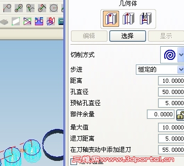

发表于 2010-11-9 14:53:28 | 显示全部楼层 来自: 中国天津
楼上的细说一下这些图标怎么弄亮的可以吗?4 ~0 J. e1 t- N! v
最好再说一下步骤,谢了!
发表于 2010-11-9 19:44:38 | 显示全部楼层 来自: 中国上海
有啊,hole mill和thread milling都能做到啊!呵呵

发表于 2010-11-12 15:20:54 | 显示全部楼层 来自: 中国天津
在hole mill里的孔选项怎么是灰色的?如何设置才能选择啊?请前面的高手详细说明一下可以吗,非常感谢!
发表于 2010-11-12 22:50:59 | 显示全部楼层 来自: 中国台湾
18# tk38 特徵先提出 選項就開了...
9 `( l7 F1 e3 G) O/ A$ s4 g7 Q- D& ?7 Q# a" w4 Z' A
純線架好像不算特徵 不熟 線架的我提不出 等解答
发表于 2010-11-14 00:08:20 | 显示全部楼层 来自: 中国广东珠海
19# bird9077 , N7 [: u7 l, u. R& A$ U& i1 _
特徵提出来。用什么指令?谢谢。
