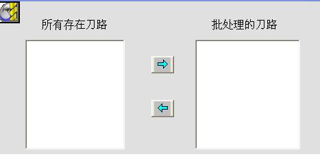

各位高手,能否告诉一下,在做VB时怎么样写代码来抓取PM中的刀路,还有模型,
0 s# p5 d& E% z2 f  {, J就是像批量选取的外挂一样。我搞了好久搞不出来。; c# s. ]4 W: }0 T5 w4 `. L" O# ?
[localimg=400,202]2[/localimg]& J; h9 c8 p% d) P
就像这样的代码怎么写?

我根本就抓取不了PM里的刀路,我想做個批量檢查碰撞的。現在只能做單個檢查的!版主能幫我看看嗎?感激不盡!

PRINT ENTITY TOOLPATHS8 F3 m' X9 I4 \7 S
通过发送上面的命令,PM会返回当前所有的刀具路径,然后你再进行一系列文本处理,最终得到你想要的格式

发表于 2009-9-11 23:25:50 | 显示全部楼层 来自: 中国广东珠海
读取不了。。。
PowerMILL31.Connect
6 X* h! C% m% c- P8 GPowerMILL31.Execute "PRINT ENTITY TOOLPATHS"& `9 k' F: I# B, j
Text1.Text = PowerMILL31.Execute  8 ]3 \2 y% D- e/ N) X3 |$ l9 ^: [
$ X( u0 d: O: }班主救救啊。好人一生平安。。。

  1. + _9 e7 o8 q% c# t' O" N; {
  2. powermill31.connect
      g! e& x. m1 m, P
  3. text1.text = powermill31.executeex "print entity toolpaths"
    2 R# l0 \2 [" [3 w( o/ s
复制代码
