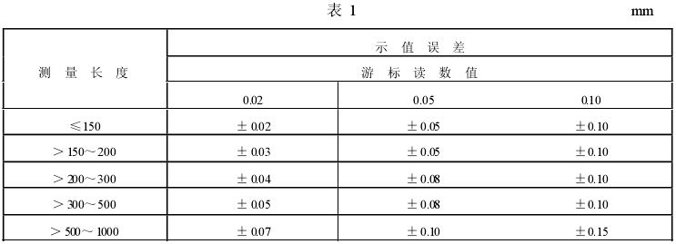

量具是有示值误差的,比如游标卡尺0-200规格的是±0.02,那么按一般原则,尺寸公差在其三倍以上的,即0.12以上的选用比较可靠,以此类推。当然,这个原则的比值我是记忆,最好查证一下。

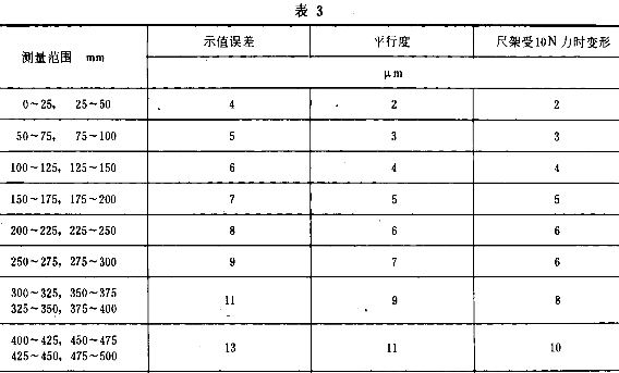

量具的分辨率至少应该达到所测工件公差带的1/10,称为足够的分辨率
9 O( {6 [) g, @+ |在这个前提下才能去考察此测量系统重复性与再现性。

在测量工件的尺寸误差时,需根据工件的基本尺寸、要求的公差值来确定使用量具的读数精度。如要测量尺寸及公差值为φ160(0.02/0)的工件,就不能选用读数刻度为0.02的游标卡尺,因为这时的读数误差可能达到±0.03mm,应选用千分尺。同样公差值与千分尺读数精度接近的应选用读数精度更高数显千分尺。
