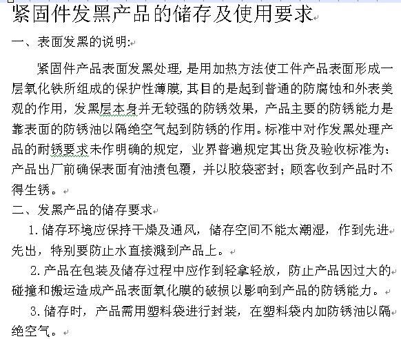

紧固件发黑产品使用注意事项) p4 z# W" s7 B6 v8 T3 B  e$ M# b

值得学习,储存和使用应当特别的注意,否则会重新生锈的!

+ l0 z* l6 p. T9 L5 b小弟有2點經驗
+ ]/ X% \$ a, |# }/ c1.發黑產品,如果防銹油不佳,他的防銹工能就很差, 例:鹽測也2~4小時.
6 r- v9 X6 s+ j2 d; U2.發黑產品如果要更改表面處理,如電鍍,那你就頭大了,不易處理.

发黑的零部件,如果没有油的保护是不能防腐的。在气侯条件不好的地区是不能用这种表面处理的。

紧固件发黑最好采用高温发黑,常温发黑的膜相对不致密,易锈。
