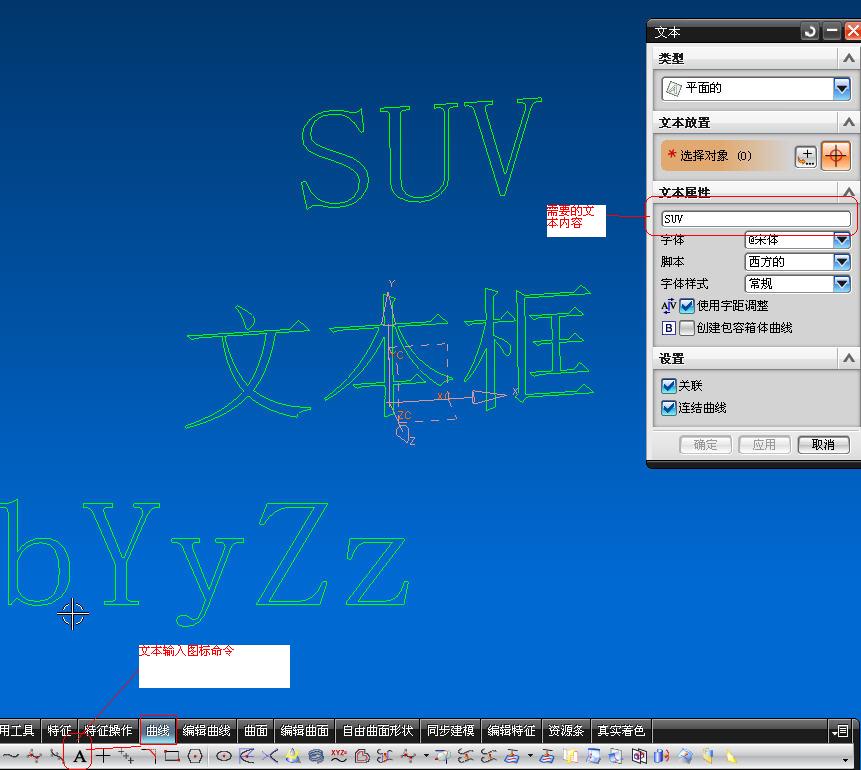

那位大哥知道UG写字怎么?先谢了

在插入---曲线---文本里可以写字

在曲线工具条里,找到"A"的图标,设置好字体,

然后使用拉伸 求差。有些字用个别字体会出现无法拉伸的情况,因为字体本身出现线交叉,改变字体一般可以用,小bug。。。。 友情提醒

我来说一句在建模里是不可以写单线字的,记住了哆。
