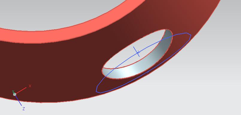

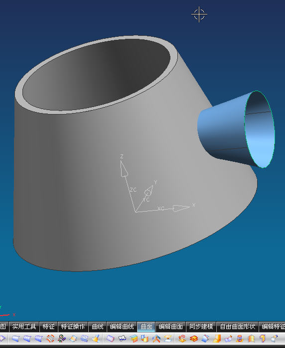

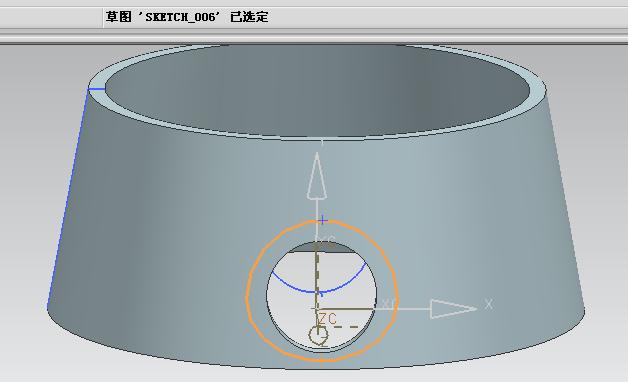

请教连接两个曲线之间生成实体) C- b5 h' s  y9 o' H% h0 m& {) w
图1 曲线1是黄色不规则曲线
. ?" e% u7 Y# Q! c% ]图2 想连接的曲线是圆锥内侧的圆孔曲线5 }) z3 o" I, w3 N: r0 h# z
& c9 g) n7 ?- _9 \请教各位 连接两个曲线生成实体使用什么命令

插入—曲面网格-通过曲线组

先生成面,再将面缝合就成实体了

这种曲面可以通过“曲面”工具条中的“直纹面”或者“通过曲线组”中的任何一个命令完成,由于其中一条曲线不是平面的,所以不能直接生成实体,使用命令时注意曲线点和方向的选择。要生成实体,两端单独做面封闭,缝合;虽然加厚片体也能生成,但两个端面不好,需要做面剪切。

直纹-》扩大》 缝合》修剪体2 u. m5 I% t: b* A; M$ q
/ D: S- ^& A$ k+ Z. m& a2 G我是这样做出来的
