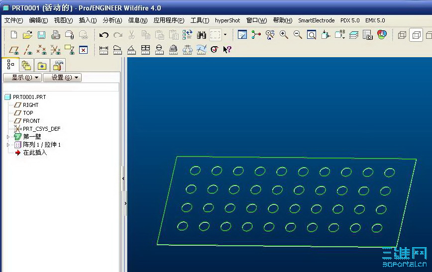

pro/e中钣金设计的阵列工具在哪里,比如我需要拉伸好多孔

发表于 2009-7-27 11:54:59 | 显示全部楼层 来自: 中国广东东莞
在这里,没有图标图来,可以拉出来的

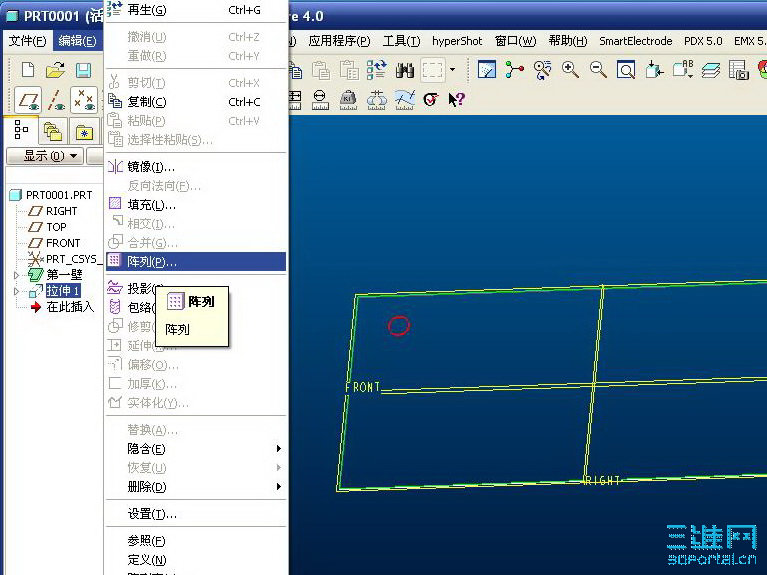

发表于 2010-4-4 16:53:34 | 显示全部楼层 来自: 中国广东佛山
的确是这样的,Proe 有的功能没有做图标,要从“插入”里找出来用……
发表于 2010-4-5 22:31:05 | 显示全部楼层 来自: 中国广东深圳
这个陈列是在编辑菜单里面的
