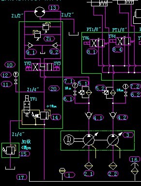

VP-40泵,额定压力为6.3M,使用压力4Mpa,但是调试时,发现有一台的压力到3MPA后调不上去了,
3 X1 a' P- X9 {另一台压力往下掉,波动比较大。
1 L% S" o8 x' v2 N5 m9 @请大侠帮助,可参考系统图片。

感觉是哪个工程机械的系统图啊???
 楼主| 发表于 2009-7-27 13:47:55 | 显示全部楼层 来自: 中国北京
是啊,是机床上的
是机床上的,帮忙分析下。不会是泵的问题吧?
发表于 2009-7-27 15:20:44 | 显示全部楼层 来自: 中国湖南岳阳
泵问题吧
变量泵是通过液压系统压力反馈的,出现这问题一般是泵存在的问,另一台可能是泵的叶片发卡,可以打开看一下,进行确认。

这个泵以前出现过问题?
难道这个泵就这么不好使吗?6 `: D' l5 t  Z! p3 N- D: X  F0 z3 [- ?
有其它需要排除的问题吗?
. ~0 Q+ \$ }4 Z0 p2 U5 f6 x压力不稳定,波动较大,看得出来不是滑阀的泄漏造成
发表于 2009-7-27 21:13:20 | 显示全部楼层 来自: 中国广东佛山
泵出口油管可能破裂了,建议检查下,然后就是你的泵开始内泄呢.

检查与电机的匹配. m  G1 ]0 V/ X3 W7 k; v
检查泵
 楼主| 发表于 2009-7-29 11:42:56 | 显示全部楼层 来自: 中国北京
管子没有问题。
管子没有问题,只是压力不稳,有三台液压站,其中一台是好的,另外两台压力不稳定
发表于 2009-7-29 22:03:42 | 显示全部楼层 来自: 中国湖北鄂州
会不会是溢流阀的调定压力太低了?
 楼主| 发表于 2009-7-30 15:26:44 | 显示全部楼层 来自: 中国北京
没有溢流阀啊
没有溢流阀,是变量泵带的,压力需要4MPA就调这么多啊,但就是有波动,会往下掉
发表于 2009-7-30 16:02:07 | 显示全部楼层 来自: 中国山东济宁
检查一下变量泵的压力补偿阀,如果阀芯被脏东西卡住了或是污染颗粒正好位于阀口的位置,就会有输出压力不稳定的情况;另外也可能是变量机构动作不顺畅
发表于 2009-7-30 21:07:44 | 显示全部楼层 来自: 中国广东惠州
要是负载出问题了,泵还能不能升到额定的压力?
 楼主| 发表于 2009-7-31 16:44:29 | 显示全部楼层 来自: 中国北京
没有接负载
没有接负载,只到油路块进行调试,用堵头把工作口堵着呢。。  f+ M( ?  x0 ?' H
调试时发现压力不稳,没有其它压力阀,除了泵上自带的。
