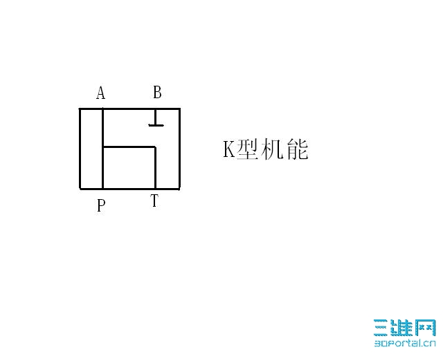

K型中位机能是怎样的,画一个原理出来
发表于 2009-7-27 20:52:37 | 显示全部楼层 来自: 中国重庆
力士乐阀上面的吧,建议你上图。。。

 楼主| 发表于 2009-8-3 16:27:03 | 显示全部楼层 来自: 中国辽宁沈阳
就是AB口相通然后接T口
# `3 I4 n0 D# C4 O' G& f0 j+ f" K* }  @
& i; O$ C* n- n( _4 l
K型中位是APO三个口通,B不通
发表于 2010-3-22 08:25:04 | 显示全部楼层 来自: 中国河北石家庄
结构特点:在中位时,进油口P与工作油口A与回油口T连通,而另一工作油口B封闭。
