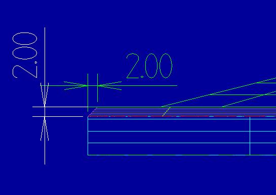

发表于 2009-7-27 17:01:55 | 显示全部楼层 |阅读模式 来自: 中国河南南阳
最下面的直面和上面的曲面要个2的倒角   怎么倒" @  B9 e8 K  G1 z6 b2 h$ w

发表于 2009-7-27 19:00:27 | 显示全部楼层 来自: 中国福建厦门
不知楼主要的是不是下面这张图的效果?. U" I4 E! `0 P3 r% z* u$ A3 h
我将图也上传了% C( W; B& @8 D" L
这是X4版的

发表于 2009-7-27 19:09:18 | 显示全部楼层 来自: 中国福建厦门
如果说是这种效果的话,方法很简单,步骤如下# M9 g7 A% ^+ A
先选绘图——曲面倒圆角——曲面与曲面倒圆角——选好两个面后选择选项——打开选项这页——再选倒角就行了。
 楼主| 发表于 2009-7-27 21:04:03 | 显示全部楼层 来自: 中国河南南阳
回复 4# yfs123 的帖子
我是那样的   但是提示说找不到圆角
发表于 2009-7-27 22:11:56 | 显示全部楼层 来自: 中国福建厦门
那R值设的会不会太大了,或看下箭头方向有没有正确,是不是都朝向圆心?
 楼主| 发表于 2009-7-28 17:30:15 | 显示全部楼层 来自: 中国河南南阳
回复 6# yfs123 的帖子
哦哦   忘记更改法向了    现在好了  呵呵
