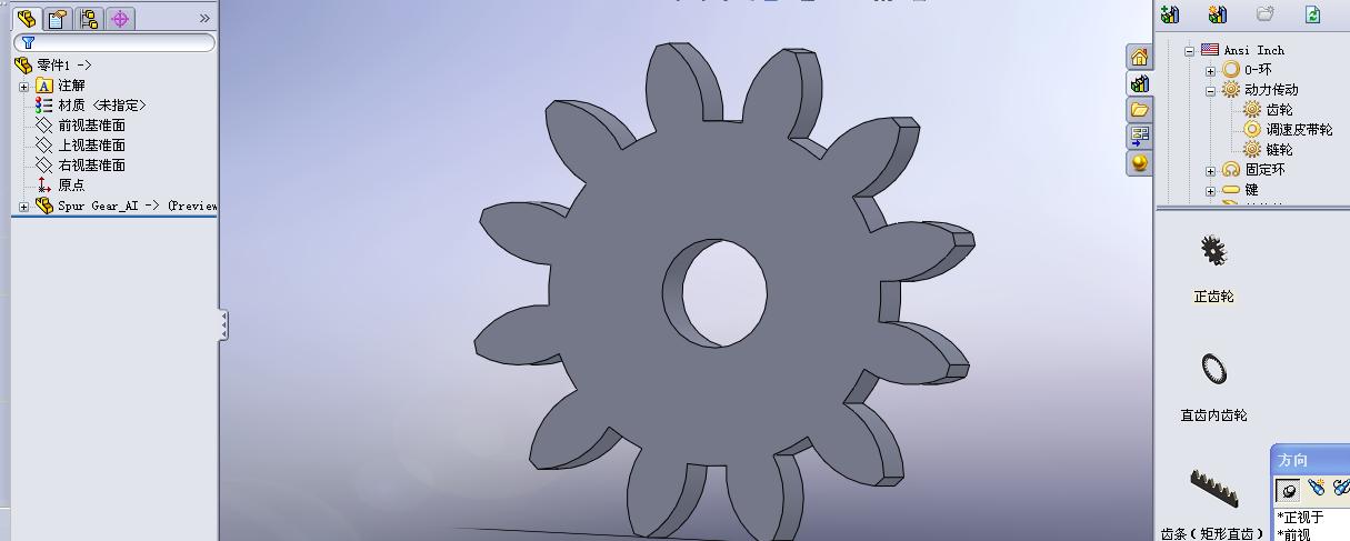

小弟愚笨  不知道 TOOLBOX  要怎么用, 它是 在 现有的图形中 插入  螺栓? 还是新建一个图形里面就一个螺栓?& Z+ ], l+ J6 S6 `7 U( _
9 I/ j4 W0 n) e  G* S2 X   要怎么插入呢?是从 设计库中直接拖到图形中么?
+ h- W% k) ]$ }: b: d
# T/ f  V  W  q0 \6 r  比较费解    劳烦各位了

是从 设计库中直接拖到图形中

在装配体环境下直接拖拽出来即可

从 设计库中直接拖到图形中的相应的孔上,它会根据你作的孔径的大小自动调整螺栓的规格。

从 设计库中直接拖到图形中

是 只能在 装配图 里才能脱出来么?

零件里也可以拉出来,是生成一个新单件。
