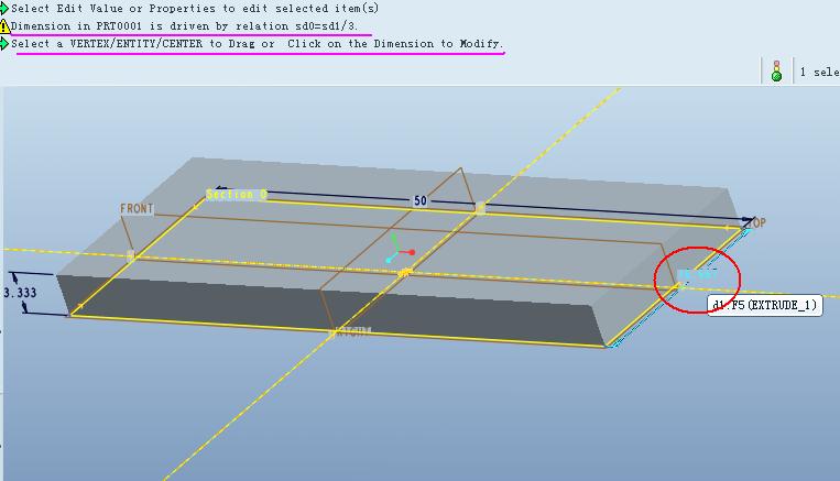

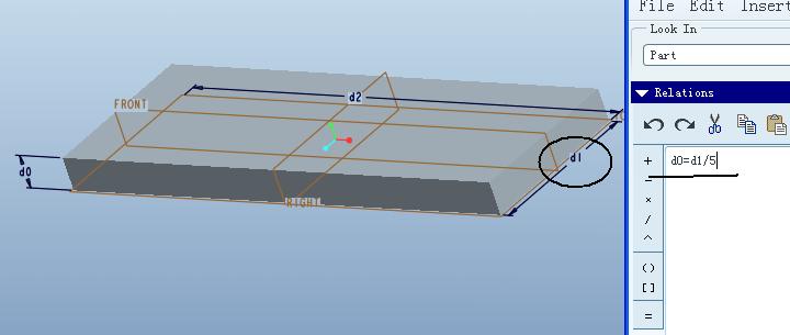

 楼主| 发表于 2009-7-31 12:46:08 | 显示全部楼层 来自: 中国广东深圳
就是使用 工具----关系 建立的那种尺寸

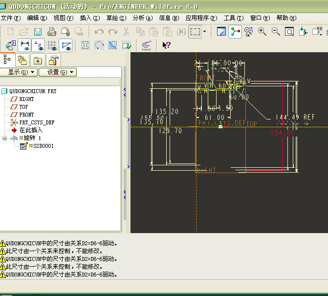

 楼主| 发表于 2009-7-31 13:15:22 | 显示全部楼层 来自: 中国广东深圳
就是下面的图 5 E! u# g- f* L- R4 X- ?/ ^
注意看图的坐下角
发表于 2009-7-31 19:56:31 | 显示全部楼层 来自: 中国广东广州
你的尺寸是用关系控制的,要改它必须在关系里面去改:工具——————>关系. `5 [+ o: ?6 C# {7 }1 n* ?9 M
或者把关系删除重新给定尺寸
