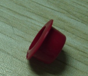

这个是堵 1/4G螺纹的堵盖,材料是橡胶。4 M: ^" T4 U+ C/ w2 k9 z( b) m
不知道市面上面有没有成品卖?如果没有卖,就需要开模了。

有卖的。只要你给个尺寸就能给做出来!

有点像我家里鱼缸用的鱼泵的堵盖,应该有卖的,不过买一个感觉不太好找,不行就用尼龙等材料车一个吧,也没多些料,看上去也不大,呵呵,在工厂上班这点事不算啥!

这个可不是一个两个  是一年几万个要的

市面上有标准尺寸,多为螺纹内径尺寸。(液压件上油口堵头)一年几万件很少的,这东西不值钱!

这个其实在气动液压元件上应用很多,特别是新品包装,主要是用于防尘。
3 O; v7 s0 K/ J楼主要求数量这么大,是可以接受订制的

可用螺栓保护套,市场有售,材料是软PVC的比橡胶使用寿命长。G1/4外径13.1mm,可购M12用的,或者专门定作,因结构简单成本不会太高。

找个离你晕近的橡胶厂,直接把尺寸和定单给他,一年别说几万个,就是几十万,几百万,他们也给你做出来了,呵呵

用于防尘,一般汽车行业的管路,和空调上的管路,一般是软橡胶,就像防护插头的套一样。标准的多的很。楼主可以联系厂家,如果定制你自己的产品的话,根据你的订单量,模具费用会返还与你的。
