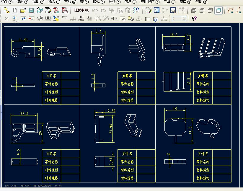

如图:是一张用PROE制作的工程图,包含六个零件的简要视图和尺寸,请问在UG 里能否做出这样的工程图呢?, [3 [7 |+ S! z! @: J) v
如可以:能否简要说明制作的步骤!谢谢!' A+ w# e* {# A( C* d5 I3 [+ }

可以呀。建模里设计3D模型,在制图里面添加视图,然后标注尺寸及明细表

可以的,用层控制,每个零件放一个层

也可以每个零件一个图,拼一下不就可以了???

多建几个图纸 一页一个零件呗

用不同的层以及视图就可以实现
