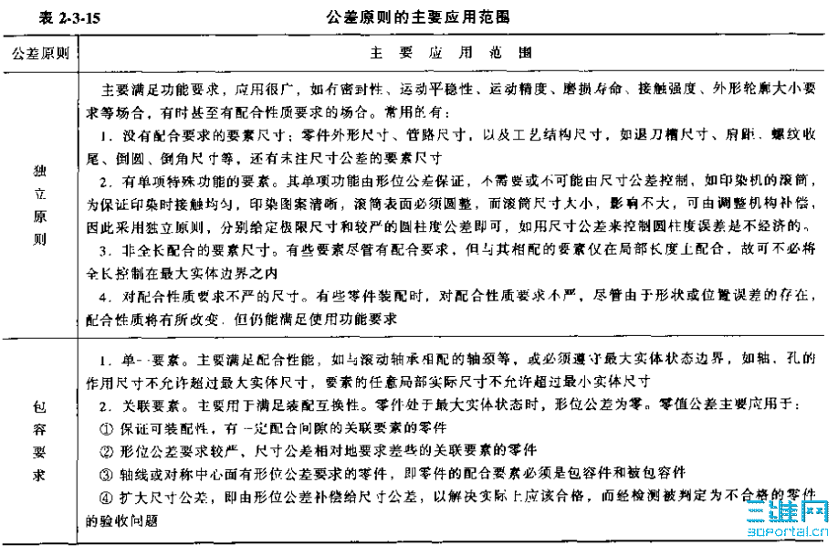

假设2块10mm厚的板,圆周均布6个孔,尺寸无所谓了,然后通过螺栓将他们连接,看书上介绍,有独立原则,包容原则,最大实体原则,然后最大实体原则里面还分几个原则。
7 A' A% o' u4 A& }$ n1 n+ V$ M实际应用中应该选哪种原则比较普遍,另外各种原则的优缺点有哪些,请大大们介绍一下了,谢谢!

楼主可以参看《机械设计手册》,
2 D! A  W: d) t$ m  ^论坛有下载http://www.3dportal.cn/discuz/viewthread.php?tid=145871&highlight=%BB%FA%D0%B5%C9%E8%BC%C6%CA%D6%B2%E1" C; Q/ w; ?- _, w4 W! l$ k; c- ^* {4 Z
贴下图供您参看

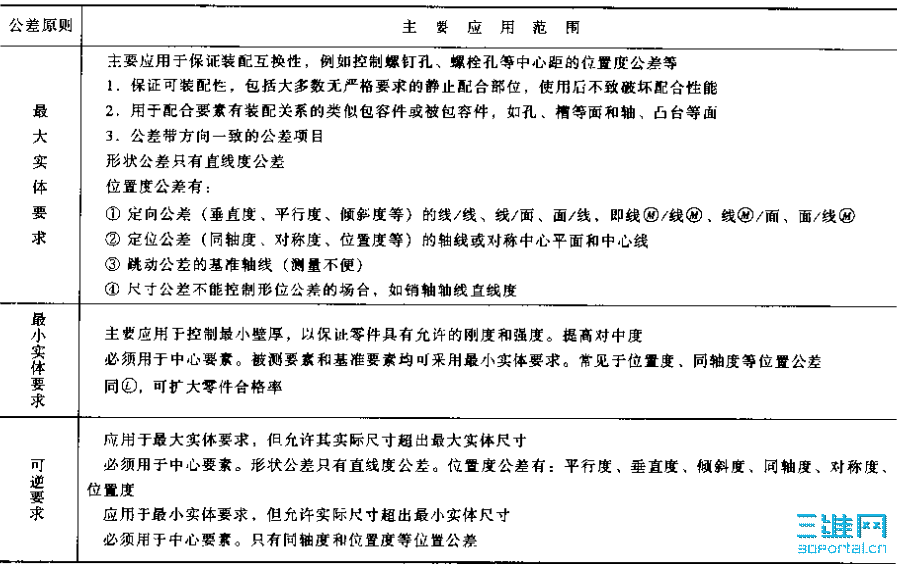

发表于 2009-7-28 08:39:31 | 显示全部楼层 来自: 中国山西太原
1  运用条件:两个圆盘均布6孔,孔有公差要求;圆盘作基准的外圆或止口或内孔有公差要求。6 z8 u4 G4 k) U4 t# _, M" u+ _, E4 s4 B  F
2  位置公差要求:6孔中心线对圆盘理想中心线的位置度公差。前者为被测要素,后者为基准要素。* ?5 L+ p0 p, W: }8 ~. ?5 U
3  被测要素遵守最大实体原则,即在6孔偏离最大实体状态时,偏离的差值可以补偿给位置公差。# c' Q% Z. v' Q) f+ `
4  基准要素也遵守最大实体原则,即在圆盘尺寸公差偏离了最大实体状态时,偏离的差值可以补偿给位置公差。
8 S  v# I1 o$ x% b位置公差有公差带,加上两部分可补偿量,使装配关系变得宽松。
天际孤帆 + 2 谢谢教诲。

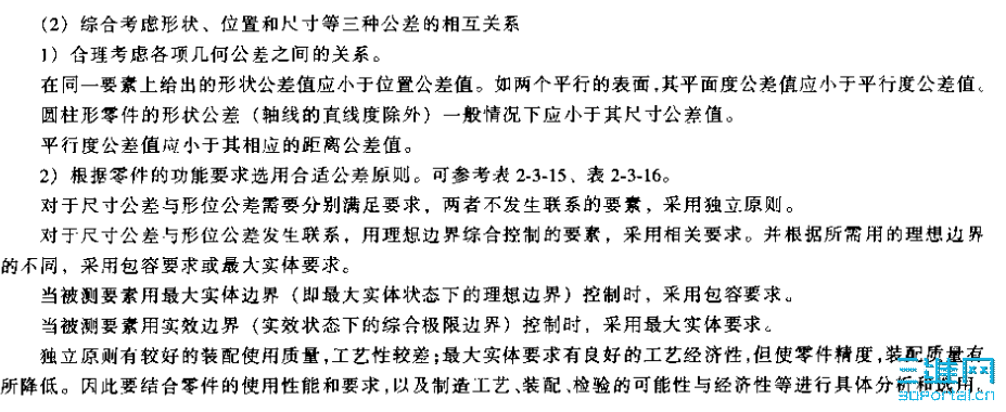

 楼主| 发表于 2009-7-28 09:03:11 | 显示全部楼层 来自: 中国江苏苏州
原帖由 gaoyns 于 2009-7-28 08:39 发表 http://www.3dportal.cn/discuz/images/common/back.gif/ H1 _  c8 L2 {* c2 P2 v' a
1  运用条件:两个圆盘均布6孔,孔有公差要求;圆盘作基准的外圆或止口或内孔有公差要求。! Z) C. Y( P8 a9 Q. y" |4 |6 K$ P! ?+ N
, z* Y$ A4 L5 d$ C4 ~3  被测要素遵守最大实体原 ...
; j; s8 v7 [% {是不是独立原则要求的位置度比较紧密,安装时比较准确。最大实体原则,只要求能够安装进去,安装比较宽松,相对而言,准确度不是很高呢?
 楼主| 发表于 2009-7-28 09:27:50 | 显示全部楼层 来自: 中国江苏苏州
原帖由 zhoushan403 于 2009-7-27 22:24 发表 http://www.3dportal.cn/discuz/images/common/back.gif1 K5 N  v' p8 `7 W# _
楼主可以参看《机械设计手册》,) X1 T( D3 G, Y0 y  Y9 J
1 g* H1 z+ H/ k3 W贴下图供您参看
, O- H+ g( q& B4 f; I
刚才仔细的看了一下你的贴图,又学习了不少,学习真的是一个需要不断回头重复看的过程,温故而知新
