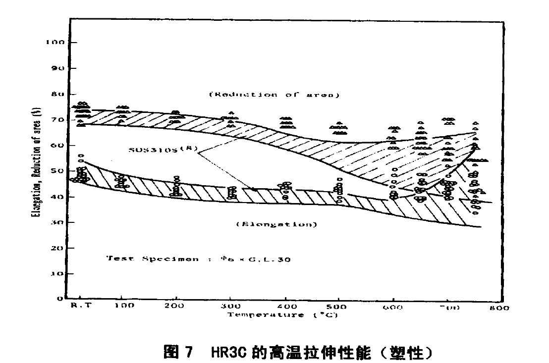

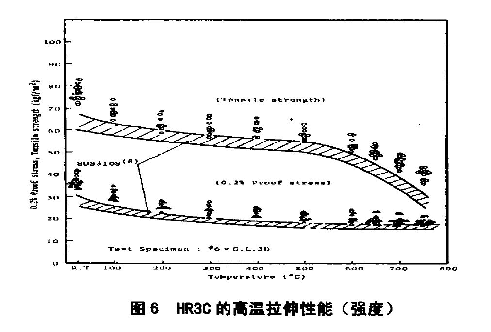

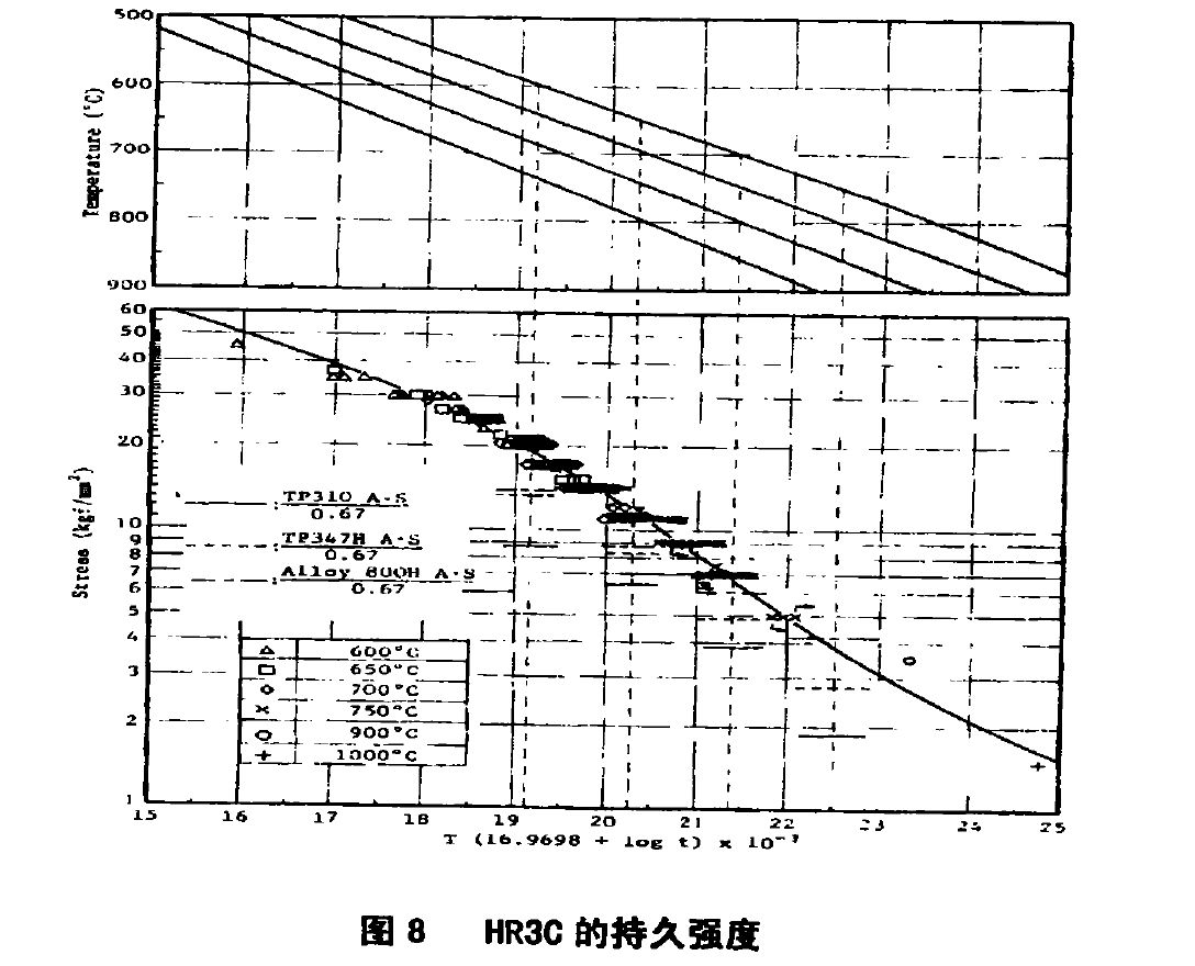

发表于 2009-7-28 13:12:07 | 显示全部楼层 来自: 中国江苏泰州
HR3C是高热强性和抗腐蚀性的新型锅炉钢管,又称25Cr-20Ni-Nb-N,提供几个图表给楼主参考6 y5 _3 ^) z! |- ^, a
6 j8 ?6 e' P( B7 K& O& |; r/ x 截图01.jpg
