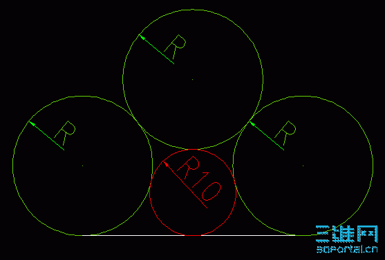

[练习题] 等三园

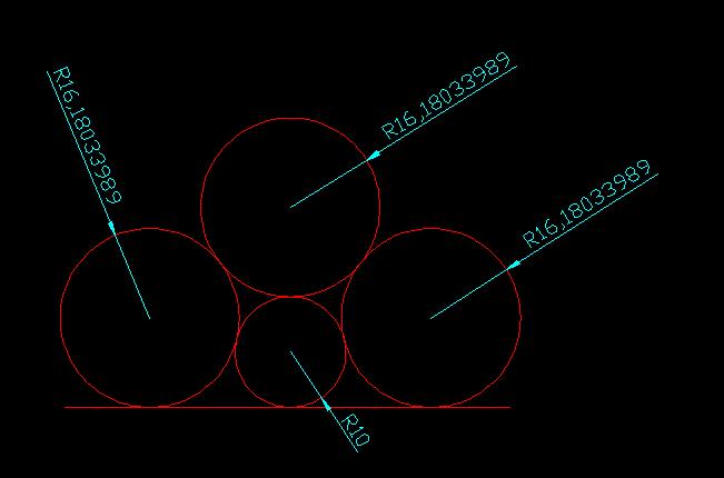

发表于 2009-7-28 08:09:30 | 显示全部楼层 |阅读模式 来自: 中国浙江金华
不用约束。。。。

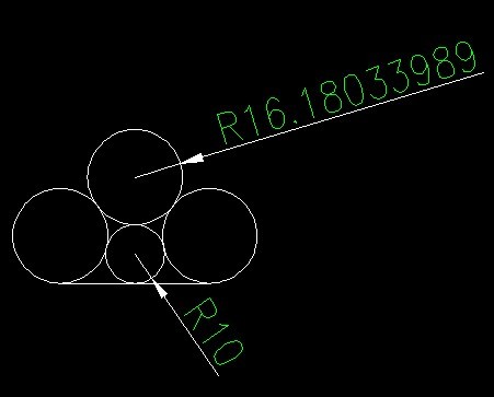

发表于 2009-7-28 09:45:29 | 显示全部楼层 来自: 中国广东佛山
类似网络上的老帖子,Joseflin、shaonx的系列里兴许就有,来个新作法吧:! n$ e$ w+ A4 `7 ~& ~
) V5 h. g0 T) v/ ~! N !jd01.gif

发表于 2009-7-28 16:31:46 | 显示全部楼层 来自: 中国福建莆田
不知道为什么是黄金分割+ i. m' a6 @! V. L; J

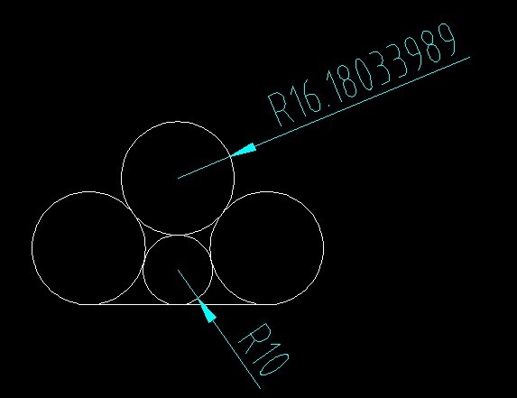

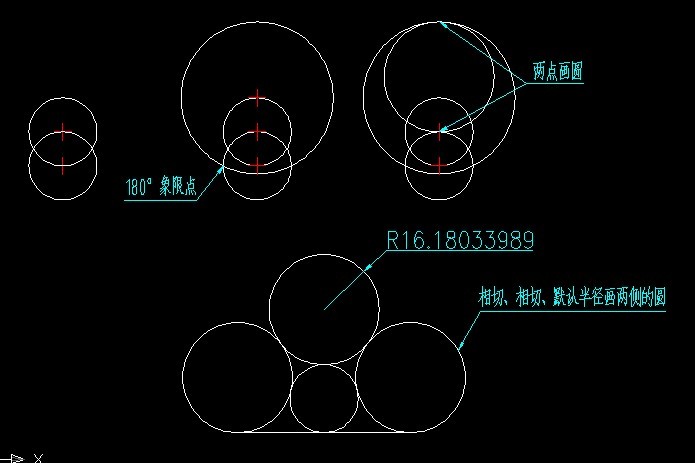

发表于 2009-7-28 17:51:47 | 显示全部楼层 来自: 中国台湾
http://img24.imageshack.us/img24/7313/38710700.jpg

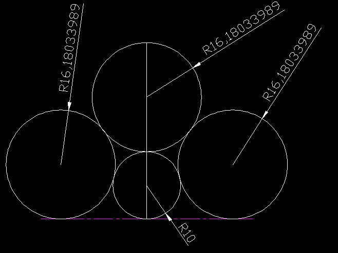

发表于 2009-7-28 19:23:38 | 显示全部楼层 来自: 中国上海
答案:16.18033989。

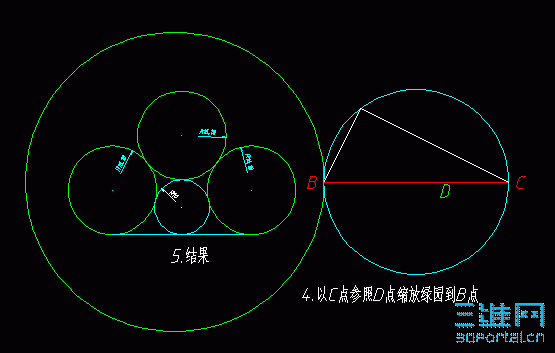

发表于 2009-7-28 20:14:46 | 显示全部楼层 来自: 中国河北邯郸
4楼的第二步是怎么确定园的半径的?
发表于 2009-7-28 21:30:24 | 显示全部楼层 来自: 中国上海
原帖由 hdyhm 于 2009-7-28 20:14 发表 http://www.3dportal.cn/discuz/images/common/back.gif; `  _3 G2 p3 A+ f4 c1 j
4楼的第二步是怎么确定园的半径的?
9 ^# i; V# f6 H% t# A+ [6 G' j$ K6 P3 P: g. c8 \6 x. s
. F/ C- G9 Z% x
6 `9 a: V- v4 Y- u, k2 c画法如下图,明白了吗?
2005llnn + 5 应助

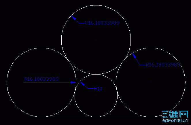

发表于 2009-7-29 21:49:38 | 显示全部楼层 来自: 中国山东东营
交练习
; Z/ b5 Z9 h, c; I4 K7 R 未命名.GIF

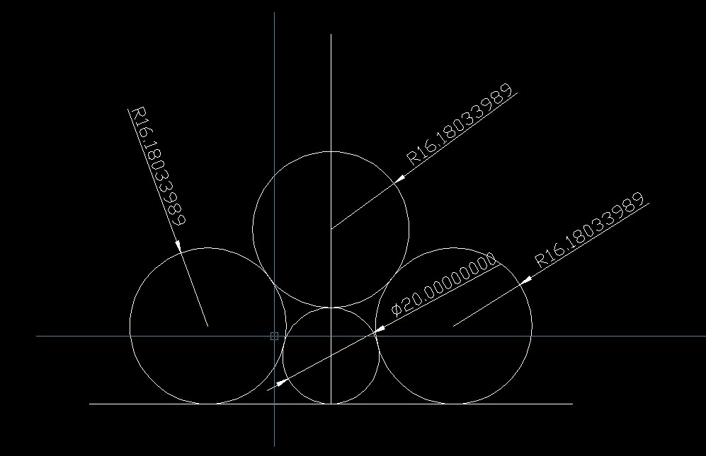

发表于 2009-7-30 23:30:31 | 显示全部楼层 来自: 中国福建莆田
参照四楼朋友给的提示, [% K# `* h" |, Y# O* U$ ]# E( f9 {

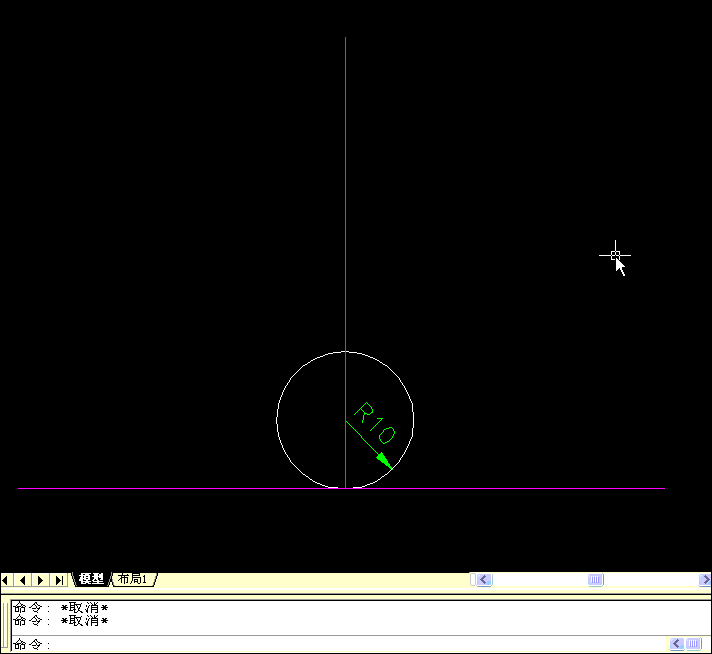

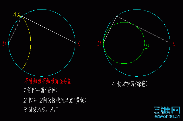

 楼主| 发表于 2009-7-31 10:57:21 | 显示全部楼层 来自: 中国浙江金华
解题
3 E+ Y4 r- y# K3 E4 I. u两种方法。8 }9 W4 k& M, D- M" f+ a
第一种,不知道黄金分割的情况下。(其实,如果知道了,你就不会去做此题了,当初我第一次看到此题,上面没有提示,我就按此法来做,有点凑出来的感觉,HEHE)5 [  \3 Z3 v9 j( I: w
) c! o6 q4 }6 Q! S3 ?4 q& d0 a3 b
hjfg11.gif 9 G! g" e+ F( T" c
, @% z, {( }2 @0 V
6 @2 j1 ~/ s8 D1 R1 S  J. C; J. |/ I+ `( B/ x" ]6 u; m- @" Q
& f( e7 X1 N) c' k! c' }) d  l" F5 O0 G# q7 s$ _% J

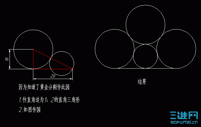

第二种,是在知道了两园比例为黄金分割的情况下。
0 {6 C0 M0 e4 _* S

发表于 2009-7-31 16:21:16 | 显示全部楼层 来自: 中国福建莆田
回复 15# czy12 的帖子
第一种方法结果是怎么出来的?
